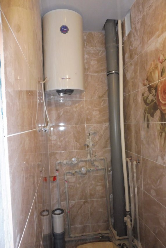

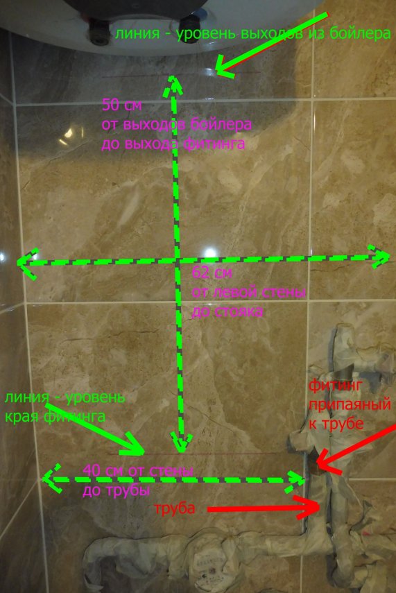

выкладываю общий вид с бойлером и размеры:
14 часа назад, steamroller сказал:
можно переместить (перепаять) медь ниже, как показано на стрелках?
вообще не хотелось бы, дорого это,
но если уж совсем места будет не хватать - тогда можно подумать о перепайке
Во! Этого пока достаточно. Надеюсь, счётчики перепаивать не придётся, а вот торчки вверх, вероятно, придётся опустить чуть вниз.
4 часа назад, Manul сказал:
А если вы не адепт любителей садо-мазо, то покупаем
Был бы адепт - выступал бы в соответствующем ресурсе. Дело в том, что правильно намотанный лён позволяет остановить накрутку резьбы в любой момент, а не тянуть до конца самого конца. Когда-то я перепробовал ФУМ, всякие жидкие уплотнители и знаменитую ниточку. И пришел к железному выводу: лён - штука безальтернативная. Просто уметь надо с ним работать и не лениться. Когда у тебя в сборке до полусотни резьб, хотелось бы от каждой 100% герметичности и прочности (сопротивляемости на проворот).
36 минут назад, steamroller сказал:
:( неохота
они всего по 10 см в высоту, это просто сверху там уже накручены
проходной и сливные краны

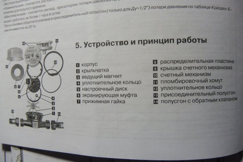

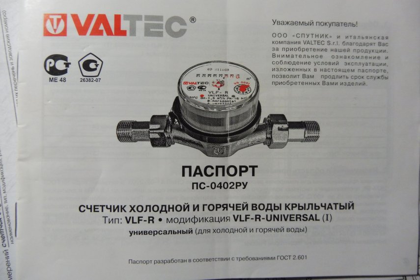

Есть у меня и прибор и документация цела.
Счетчик VALTEC VLF-R ПС-0402РУ, в комплект входил "полусгон с обратным клапаном" (позиция 14).
Значит он должен быть установлен...
...если сантехник его не выкинул :)

Невыкинетсатехник паспорт без паспорта счётчик не опломбируют и не примут. Черт как тут народ с телефонов!!!!! Клапан в полусгоне клапан. Он клапан. Но у него в полусгоне такое зашибись сечение большое что их в полусотне не ставят. Вот понадобится тебе Тайгер быстро тазик налить а потом этот в полусгоне тебя затормозит и скажет >- вставай ка милдруг в позу мыслителя пока я наливаю. И вспомнишь ты толстый клапан за 250 руб. Который не ограничивает твой расход. Как же тут народ стелефона!!!!! Подумай о замене. Ясерьёзно!
