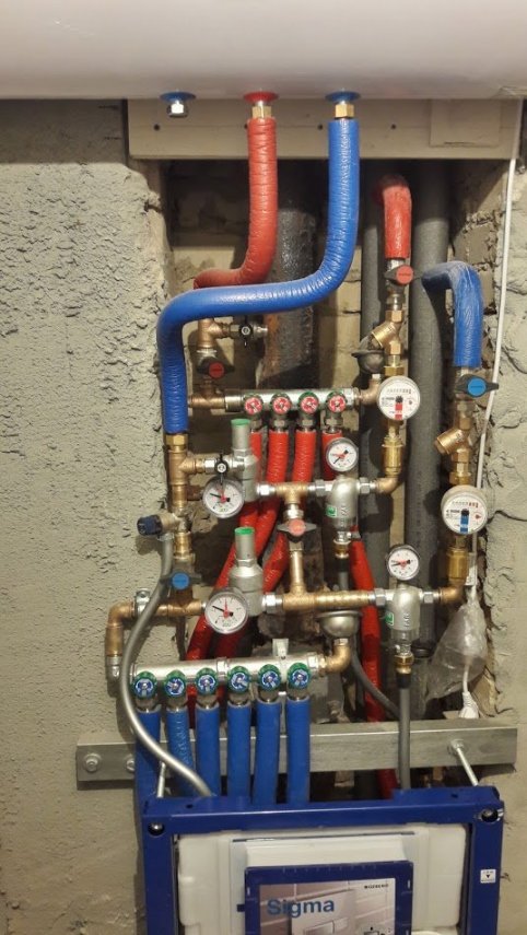

@uda76 - разницы нет, на каком удалении от водогрея вы будете ставить предохранительный клапан. Главное, чтобы между клапаном и баком не было запорной арматуры в виде шар. крана или вентиля. В качестве примера покажу мою интересную реализацию по сливу с предохранительного клапана в бачок инсталляции.
