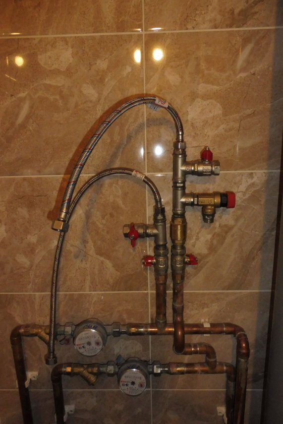

Раз уж зашла речь про слив бойлера, то расскажите, пожалуйста поподробнее как его правильно делать?
У меня и на входе и на выходе сделали два крана, они ни к чему не подсоединены. Фотку приложил.
Правильно ли будет сделать так:
- к холодному крану подключить шланг (кстати бывают шланги с резьбой, чтобы его вкрутить в этот кран?), и опустить другой конец шланга в унитаз
- открываем этот кран
- к горячему крану подставить емкость
- открываем горячий кран и ждем...
Все так?
59 минут назад, Дмитрий 78 сказал:
Под давлением.
Давление создается водопроводом?
То есть в баке давление воды такое же как в центральном водопроводе?

2 часа назад, tiger960 сказал:
Понятно.
Не меньше, если не сливали.

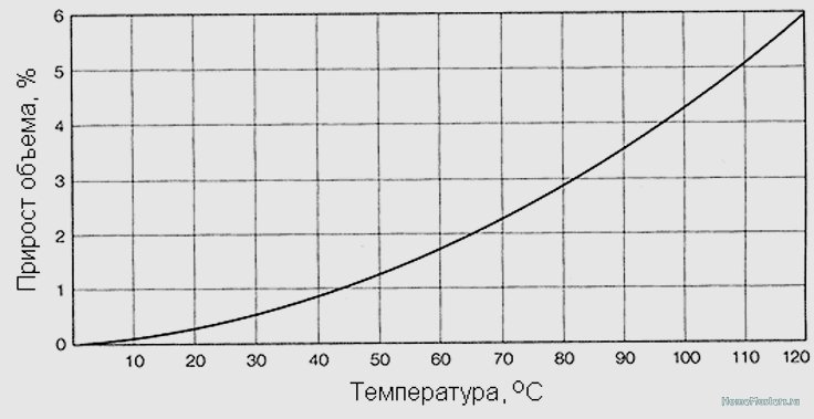

Давай наведём порядок в этом доме?! Начнём с этого:1312956175_graph1.jpg.1eb49abc73dd1c239469fd2f6c73b391.jpg
Так же помним - теплоёмкость воды 4,2 Дж/град, нагреваем примерно с 20 до примерно 80 (на 60 градусов), объём бака примем с учётом пожеланий т. Манула - 100 литров и мощностью нагревателя 3000 Вт.. Бери калькулятор и меня проверь. Этот бак при указанном нагреве сожрёт 25200000 Дж. Из картинки ясно - наружу выдавит не больше трёх литров. 3000 Вт мощности греть будет 8400 секунд. Это означает, что капать будет 0,36 мл/сек. Это не струя, это примерно 10 капель в секунду.
Если ПК на входе - выкапывать будет холодная вода, а когда нагреется до дна - потеплеет. Если ПК на выходе - сперва будет такая же холодная, а потом потеплеет, но посущественней. Водоразбор отсутствует.
Теперь вопрос - что я должен признать? Заметь, я не крушу мебель с криками "Злые вы! Уйду я от вас!", а конкретно сформулировал процесс и жду конкретных вопросов.
