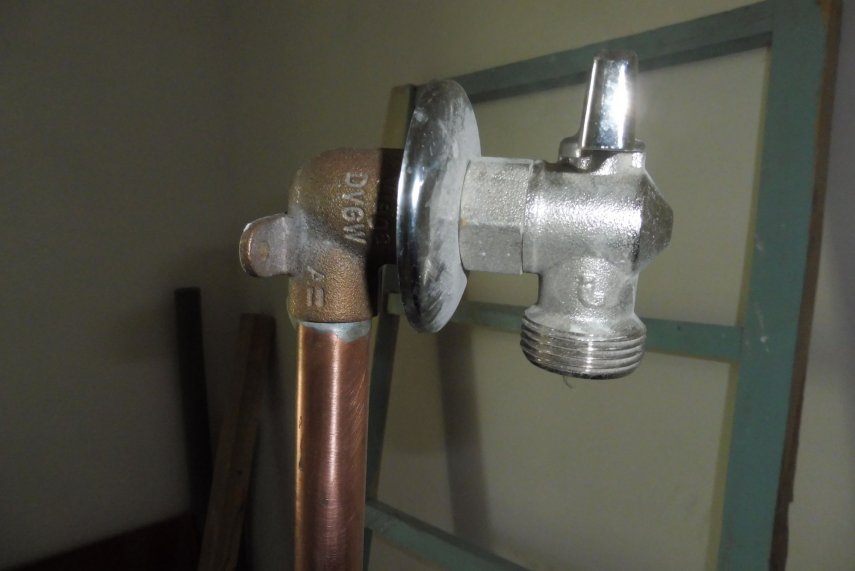

В водорозетку стиралки и так и так вставляется кран. Такой специальный краник для стиралки. Такого типа:
2 минуты назад, ptaha сказал:
Есть такой кран. Мы уже так и сделали:
