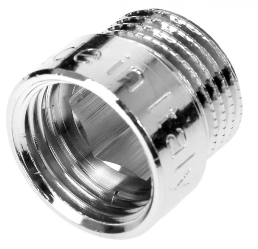

Конечно есть. Кмк, удлинители резьбы называются. Есть разной длины, от 10мм вроде.
52 минуты назад, Ынот сказал:
может есть какие нибудь дополнительный проставки или переходники?
Есть
Только что, Bagis сказал:
10мм
Как раз на фото 10 мм
То есть  получается что он вкручивается в саму трубу, а в него эксцентрик или как?
37 минут назад, Ынот сказал:

Удлинители для такой цели  должны использоваться не менее 20мм, а для надёжного соединения 10мм очень мало,внутри в нём  всего 2 полных или даже чуть меньше резьбовых оборота. При расстоянии 3-5 мм от уровня плитки вообще нет необходимости ставить удлинители, надо всего лишь найти нормальные эксцентрики, к примеру TIMO арт. 3355 и эксцентрики Timo  арт. 0034 с раздвижными телескопическими  отражателями . И они есть у вас в Питере   https://spb.nir-vanna.r...o-3355-2sht/
Я взял самые длинные что смог найти, они раза в 2 длиннее стандартных что шли в комплекте к смесителю и все равно слишком короткие, поэтому я и спросил про удлинители.
Тогда удлинитель в водорозетку ставьте, чтобы он был после вкручивания заподлицо с плиткой, а в него уже эксцентрик.
Да я так и понял, спасибо.
Купил удлинители поставил, все отлично, всем спасибо!

Чем его закручивать (инструмент)?
Кстати, у меня на этих удлинителях нет шестигранного паза, он круглый внутри. Они заворачиваются в туже сторону что и эксцентрик, поэтому закручивая эксцентрик проворачивается и сам удлинитель, главное не забыть перед закручиванием обернуть резьбу сантехнических льном или специальной уплотнительной лентой.
