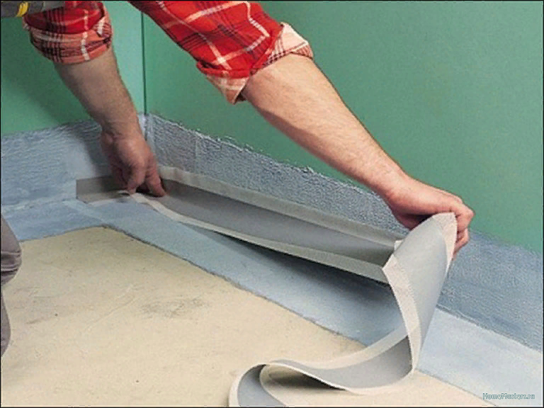

вот ты паришься,возьми стяжку гидрой промажь и угловой лентой проклей и у труб отверстия силиконом и уложи плиту и все.только зачем-прольешь ведро до соседей оно все равно не дойдет

В 29.06.2018 в 09:31, tiger960 сказал:
Про какую ленту
Какую гидру можно использовать
полимерную. Киилто фиберпул, церезит, кнауф, битумаст и т.п.

Гидроизоляция делается только в области "мокрой зоны". Это санузел и кухня - места где реально возможна протечка. И то это мнимая защита на короткое время в надежде что увидите и успеете отключить воду или сработает гидролок. В других комнатах протечки надо воспринимать как фарс мажорные обстоятельства, не препятствовать им и дать протечь в проблемном месте, а не разлиться по всем комнатам с ещё большим ущербом для себя и соседей.

по стяжке или по сборной стяжке на лагах во влажных помещениях гидроизоляцию желательно делать. И по затратам и по времени это не так долго и не так дорого. Есть технониколевская гидроизоляция для пола с самоклеящимся слоем. Там просто нужно рулон по полу раскатать и сверху разгладить, а потом уже плитку укладывать.
16 минут назад, Боков сказал:
А что будет между такой гидроизоляцией и плиткой?
Между технониколевской рулонной гидроизоляцией для пола и плиткой не нужны никакие слои, в этом и есть ее важный плюс. Укладываете плитку на ги пола, которую до этого просто обработали грунтовкой, типа бетоноконтакт.
