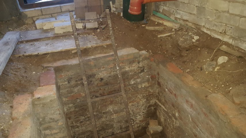

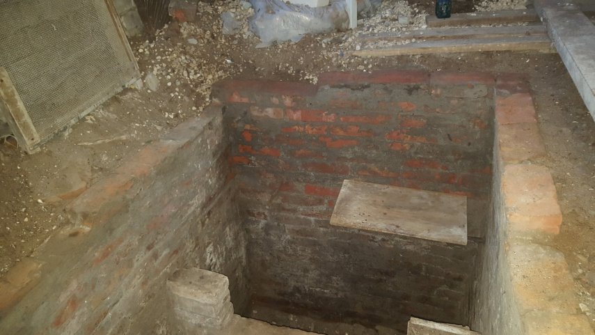

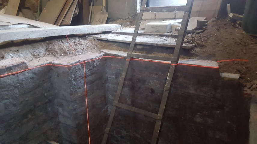

Имеется старая стена погреба из красного кирпича 50 лет отроду.
Слеплена ужасно.
Буду заливать плиту сверху
, на стену её облокачивать не буду, тонкая.

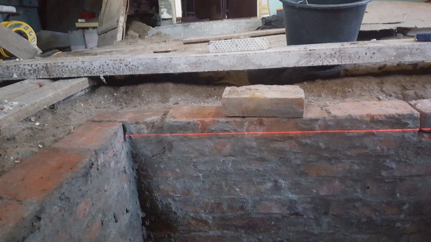

Но стену нужно выровнять и поднять на 2-*3 кирпича от самого высокого угла.
Перепад сами смотрите какой по диагонали, где-то 3 см, при толщине кирпича в 7 см.
Ну и сама стена после удаления всех остатков деревянных балок клочками.e_CCt6jIjyI.jpg
Как посоветуете сделать? Опыта нет практически.
А что советовать, при наличии лазера--высчитайте на какую высоту необходимо поднять стену и вперед---- где слой потолще, где кирпич подрубить, где кирпич на ребро поставить. А что стена кривовата, так подвал.Смущает отсутствие вентиляции, а еще Вы хотите закрыть все помещение бетоном, вентиляцию теперь принудиловку придется ставить иначе-сырость, ит.д.

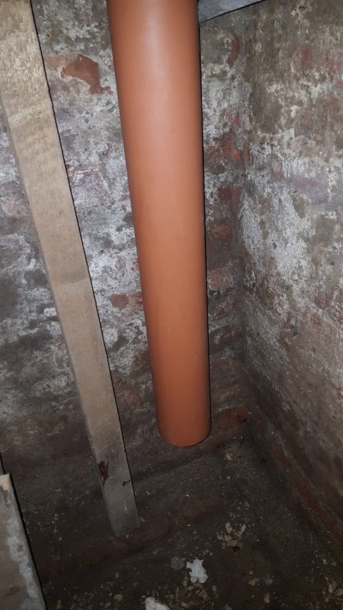

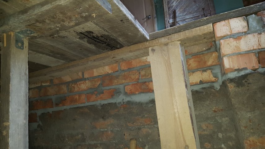

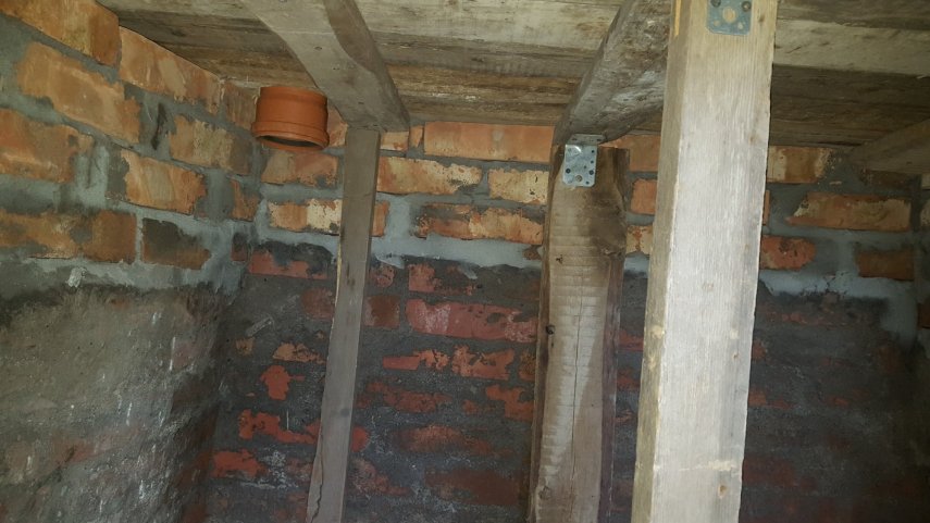

На третьем фото сверху видна приточная труба вентиляции.

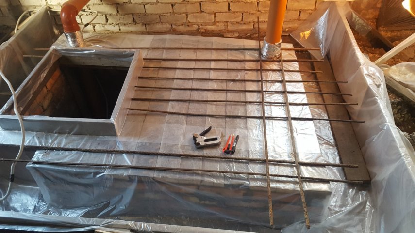

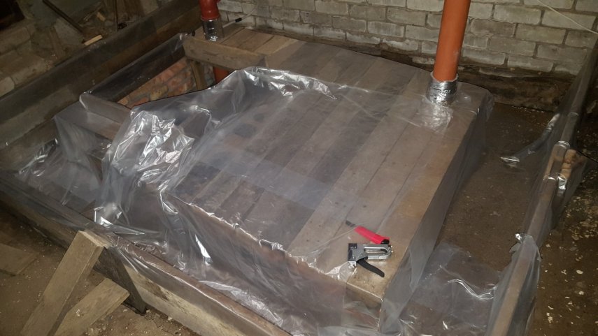

 Плита  будет новая со своей усадкой, стена старая хорошо сложена , не нужно их связывать. Какие столбики, какие инъекции? космодром восточный строите?Делайте так как сказал Ваш приятель--- доски опалубки чуть больше размера подвала на 150-250мм на них рубероид. останутся в подвале- известью прокрасите. (как выжимка ?)
Доски я потом вытащу, делал их по размеру кирпичной кладки. Распилю посередине если не будут вылазить.
