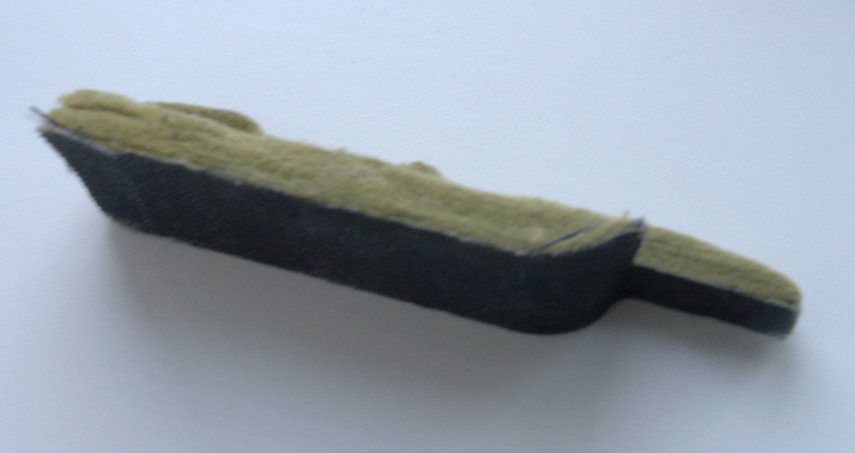

ЗЫ. Вот из таких листов выкраивают воздуховоды (фольга, которая внутри, ободрана)
@Bagis @Manul ! Ладно-ладно! Не цепляйтесь! Я бы тоже с удовольствием имел везде свои каналы. Вообще везде.
Манул! А про воздуховоды ты ничего нового не рассказал. Шумозолирующие вентканалы существуют... Нууу... точно дольше тебя. И меня. Ничего хитрого. Вот этими ручками, что тебе буковки вколачиваю, такую хрень собирал еще в СССР. Не фирменную ставил, а собирал из листов сплошных, листов перфорированных и стекломатов. С непередачей шума с улицы, от мощной улитки в помещение, короб справлялся. Вытяжка, купленная уже теперь, шумит гораздо больше той дырки, куда короб подходил. Ты читай внимательно -  я против "моноблока" над ГП.
