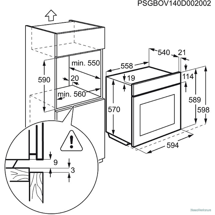

Вообще-то, этот минимальный зазор определяется конструкцией электродуховки. Например, у Электролюксов он 19 мм.
Это ты про расстояние между столешницей и фронтальной верхней частью? А чем эту дыру закрывать? :noddle:Некрасиво же...
47 минут назад, ptaha сказал:
Это расстояние между столешницей и верхней частью духовки. При этом верх лицевой панели будет вровень с низом столешницы.

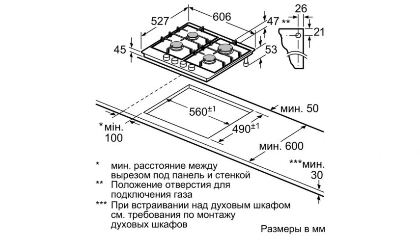

Уже который день терзаюсь смутными сомнениями по поводу того, как сделать вырез в столешнице под варку. Точнее – насколько близко к стенке шкафа можно сделать этот вырез. Ситуация такая, что хотелось бы сдвинуть варку как можно более вправо (важен даже 1 см). Но при этом непонятно, нужно ли будет для крепления варки какое-то расстояние между стенкой шкафа и границей выреза в столешнице. Изучение всяких там ютубов ответа на этот вопрос не дало... Что касается родных креплений варки – да-да, вроде бы нужно отталкиваться от них, но! Они какие-то дурацкие и на мою столешницу всё равно не подходят. Устанавливать варку будет приглашенный из магазина спец, и у него вроде бы есть свои крепления на все случаи жизни (связаться с ним непосредственно довольно сложно). Казалось бы, можно отступить от стенки шкафа 1 см и всё. Но, опять-таки, родные крепления требуют места больше 1 см, и кроме того, ну а если рука дрогнет, и расстояние получится 7-8 мм? Тогда надо уж отступать пару сантиметров, чтобы наверняка... А 2 см уже жалко :(
А сколько обычно принято отступать? И вообще имеет ли значение это расстояние?
P.S. имеется в виду расстояние именно для креплений, а не для того, чтобы столешка не грелась и т.п.

При работе варочной нагреваются ближайшие боковые поверхности, поэтому, чтобы они не обгорали, важны расстояния до них. Для моей варочной производитель указывает минимальные:
32 минуты назад, Manul сказал:
Да, для моей тоже указаны минимальные (то ли 3, то ли 4 мм), такое расстояние, конечно, будет. Речь не о том, чтобы вплотную к стенке резать.

(и на всякий случай уточню - под "стенкой шкафа" я имею в виду шкаф ПОД столешницей - см. фото выше)
