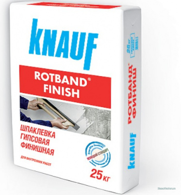

Еще варианты:
KNAUF-Ротбанд Финиш
KNAUF-ХП Финиш
Юнис Блик, базовая гипсовая
Юнис Слайд, финишная гипсовая
Ротбанд финиш в ведрах под обои годится, работаем такой.
Но она  только для действительно ровных штукатурных стен, слой наносить выравнивая к примеру угол, расточительно и не правильно
