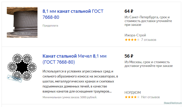

А если его, цинкованный, еще и покрасить - вечный будет. Элегантная тоненькая ниточка. Обзору не мешает. Токмо раму пожестче  от конца до конца сварить.

5 часов назад, steamroller сказал:
От троса отказался в самом начале, сейчас точно не помню по каким причинам. По моему из за тенденции к растяжению, нуждается в периодическом подтягивании. Нужно что то вроде талрепа, те что в продаже не внушают доверия.
Далее можно не определить что плита подалась, трос просто немного вытянется но будет в таком же напряжении если не больше, и так будут идти года.
Потом из за боязни что с годами начнут рваться отдельные прутки, ведь он должен быть под постоянным напряжением, не один десяток лет.
Если же брать цельнометаллические конструкции, то то тут все жестко.

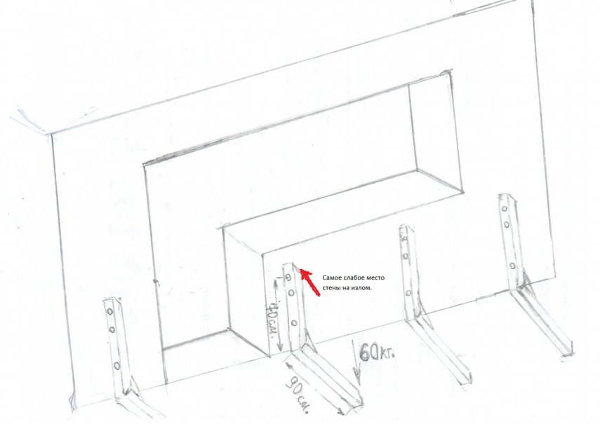

В 28.08.2018 в 10:56, АлекТим сказал:
Волнует то, что плита под окном со  стороны балконной двери в свободном пространстве, она же там не закреплена, и не тронется ли от давления на подвесной пол ?
Имел ввиду стену, её угловое место около дверного проема

В 02.09.2018 в 09:50, АлекТим сказал:
Несущей способности не добавит, но дополнительную нагрузку
Вес балконной плиты ~ 1,5 тонны, нести она должна 200 кг/кв.м о какой снятой нагрузке идет речь? 120 кг вместе с табуреткой? Это меньше 10% собственного веса плиты, да и если плита пойдет вниз вместе с ограждениями, кого эта ваша жердочка застрахует?
К тому же, судя по Вашему рисунку, собираетесь превратить несущую стену перфоратором в труху.
В 04.09.2018 в 00:09, torki сказал:
От нагрузки людей которые могут находиться на балконе, иногда это может быть решающим весом.
Застрахует людей которые могут находиться на балконе, ибо подвесной пол, независим не от плиты, не от ограждения.
Возможно я не внятно объяснил, уголки предполагается крепить только к стене, к балконной плите и ограждению они крепиться ни как не будут, и на них будут настилаться доски.
А вот об этом пожалуй стоит еще раз подумать, правильно ли рассчитал допустимое шаговое расстояние отверстий, при определённой глубине и диаметре, ж.б. плиты. Спасибо.
