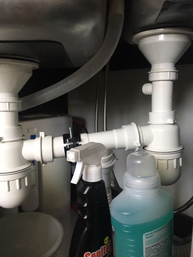

Имеется двойная мойка и следующая проблема.
Когда сливается вода с большой мойки, маленькая начинает урчать / булькать и.т.п.
Причем когда сливается вода с маленькой, булькает она же.
Но иногда и основная мойка тоже после слива издает звуки.
Как решить проблему?

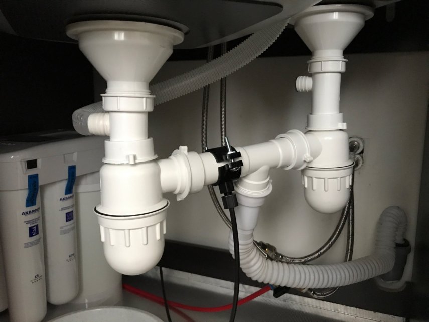

Прикладываю видео процесса и фото стояка.
Спасибо!

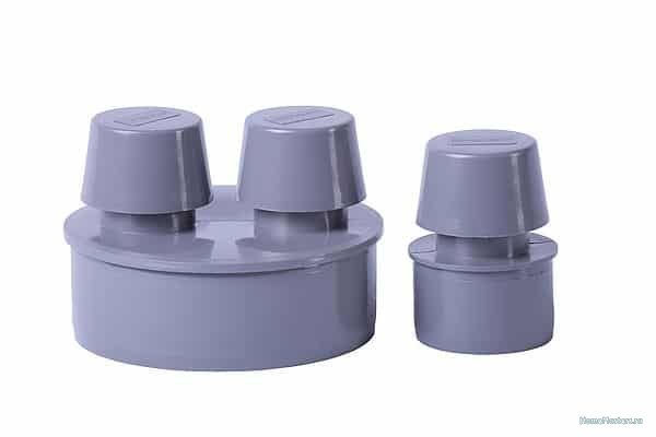

Добавить воздушный клапан для канальи - должно помочь.
И что б два раза не вставать выкинуть гофру заменив на обычную трубу.

Хрюкает из-за того что уходящая вода захватывает с собой воздух. Пиндосы делают примерно так:
наши клапаны выглядят :
ИМХО Гофра - зло, которого не должно быть.
Кмк в маленькой мойке нет перелива, видимо создаётся водяная пробка в изливе. Проще говоря не хватает воздуха для нормального слива. и имхо собрано криво. один сифон стоит выше другого на одной горизонтальной трубе. Получается заполнение водой примерно по синей линии

5 часов назад, pavlik123 сказал:
Абсолютно согласен, вполне возможно, что выравнивание по уровню гидрозатворов может исправить ситуацию.
Мне кажется  один сифон оставить на два слива будет логичнее/компактнее/аккуратнее.
Не хотелось бы никого обижать, но сейчас все собрано  на отвяжись.

Всё верно сказано, особенно
5 часов назад, torki сказал:
Это не ИМХА никакая. Это истина. И Пашины имхи тоже никакие не имхи, хотя широкоугольник фотоаппарата геометрию жутко коверкает и, вероятно, негоризонтальность там чисто оптическая.
От себя еще желчи добавлю - сколько же объёма воруют все эти трубные конструкции! Всё сифонное хозяйство прижимается к стенке, даруя полезный объём, а тут аж 2 "яйца" отвисают.
6 часов назад, pavlik123 сказал:
3.thumb.jpg.0b4272ea1fe11495b96086291a885ee3.jpg.4d60ac06ad6a33f60dcd241b8759a613.jpg
хотя могу и ошибаться
Мне тоже показалось
54 минуты назад, steamroller сказал:
Это вряд ли.

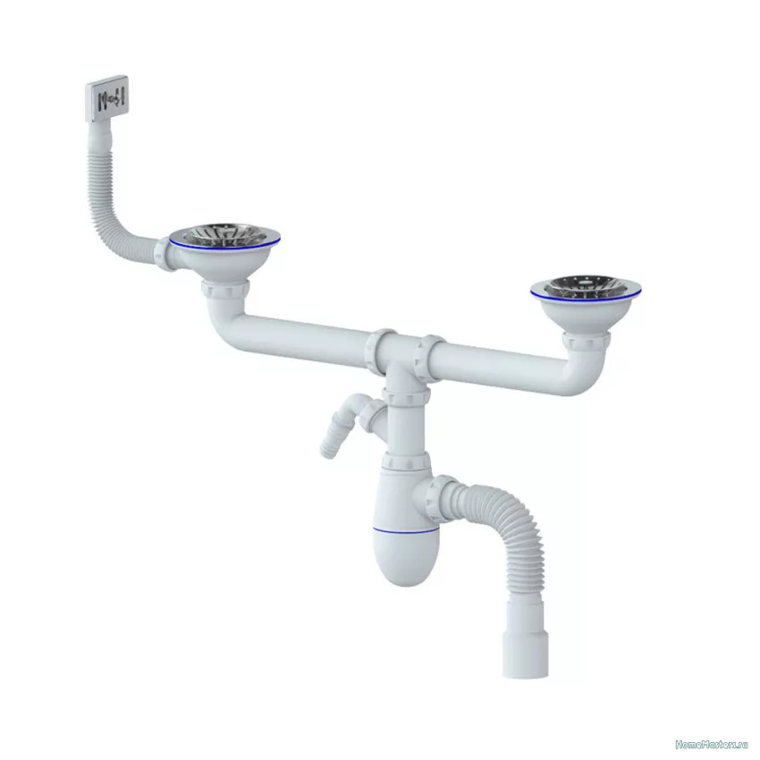

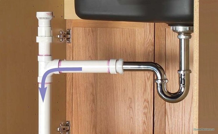

1 час назад, torki сказал:

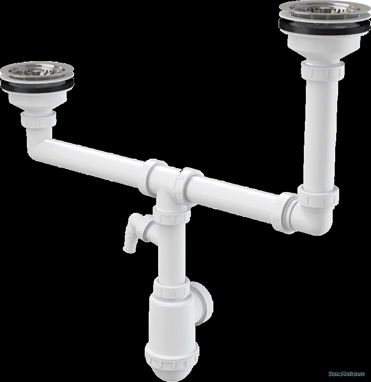

И булькать перестанет.
@Дмитрий 78 , первый вариант лучше, только проблемка есть - чаши с разной глубиной, а г-образную трубу с двумя длинными (нужными по длине) плечами и фланцем на выпуск найти большая проблема.
Да я согласен, есть. Только такая проблема и у меня была, сразу под один сифон делал, и запарился искать колено. Так и пришлось собирать кусками.

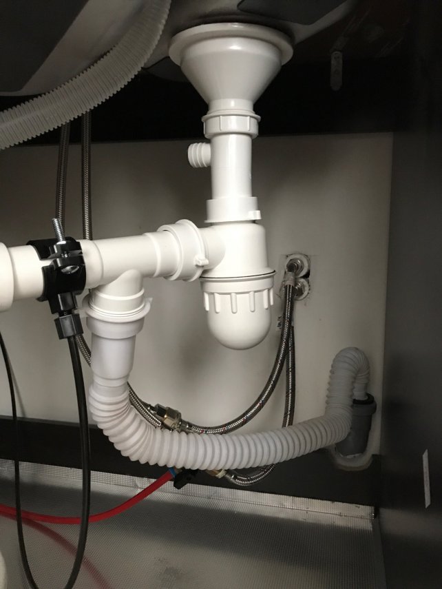

Происходит полное заполнение гофры , поэтому за потоком создаётся разряжение и в чаше  "начинает урчать и булькать". Надо развернуть тройник горизонтально  и поднять гофру, сделать её ровным участком с уклоном, без провисаний. А лучше всего  поставить один трубчатый (не бутылочный) сифон и подключить  слив гладкой трубой.

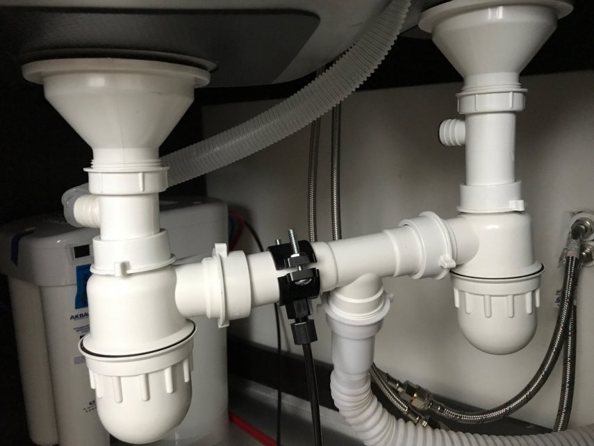

Перепад между сифонами действительно есть, он из-за разницы в глубине самих моек образуется, вот на этом фото должно быть лучше видно.perepad.thumb.jpg.56f666978bf9c9fcb5d0d4bc4d953292.jpg
По поводу качества работ, у меня никаких обид, делал не я :)
Поскольку уже всё сделано, хотелось бы обойти без замены конструкций.
Как я понял на данный момент начать стоить с попытки выравнивая сифонов по горизонтальной трубе.
Куда крутить тройник понял не до конца...)
Ну вот и ответ: у маленькой мойки практически нет гидрозатвора - трубка, которая его образует, выдвинута из "бутылки" практически полностью для компенсации этого перепада высот. Поставить удлинитель и проблема решится. Но лучше как парокат советует.
