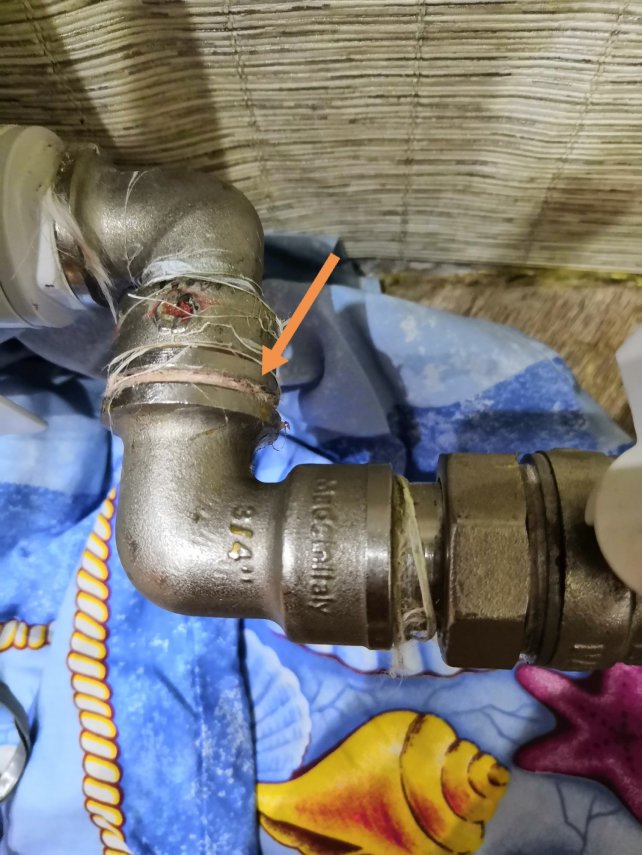

Течёт со стыка трубы отопления
Как дали отопления начало течь со стыка трубы, чем можно залатать, замазать? Либо может лучше сменить соединение(если не получится вылечить) и какое именно соединение брать? Посоветуйте пожалуйста, я уже перекрыл воду и все равно третий день вытекает.
@Виталий182 - устранить можно только с разбором резьбового соединения и потом запаковать на лён с пастой заново. Но на наружной резьбе, перед намоткой льна, надо сделать обязательно насечки, чтобы лён не сползал.
Не стал бы со льном связыватся ради одного раза -  или сантехнить, или анаэроб.
И эксцентрик сборный заменить на  far`овский. - но это уже эстетсво и возможно потебует премещение крепления батареи.
Иcпользовать для устранения какую нибудь хрень типа холодной сварки не советовал бы - это временное решение.
PS  кстати, сантехнить сейчас и намотана ,только  когда затягивали соединение её в резьбе не осталось  - вот и течет..
