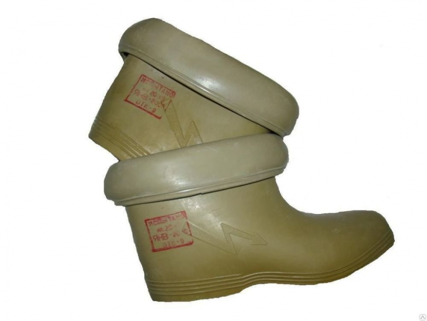

Ходи в ботах
... в респираторе, в очках, и каске. ;)

В 07.09.2018 в 22:25, bagayama сказал:
Ходи в ботах
Ха, представил своих строителей в таких тапочках :)
