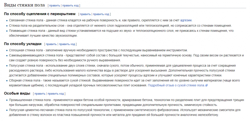

А вот в этой статье регулируемые полы и фальшпол явно указаны как вид стяжки:
https://ru.wikipedia.or...ил)#Покрытие
А теперь почитайте виды стяжки какие бывают
есть виды чернового пола. а есть виды стяжки. Знатоки подкатили...

че Вы тут морочите людям голову?
я вам кинул опредение стяжки а Вы меня на настил пола перенаправили
ссылки то разные. не видите что ли?
в вашей ссылке виды устройства ПОЛА. а в моей что такое СТЯЖКА
все еще непонятно?
там еще и "паркет" написано в вашей ссылке. это че тоже вид стяжки?

Вы куда-то не туда полезли) ну правда, какая разница как правильно называется это основание. Главное все понимают о чем речь.
стяжка - вид подготовки основания (когда тянут, разравнивают тот или иной состав по направляющим) отсюда и слово. Регулируемый пол тоже основа - но не стяжка. ибо там тянуть нечего.
если в определении стяжки не сказано ни слова про регулируемые полы, значит рег.полы тоже стяжка????? ну и логика
вот специально для Вас перечислены виды стяжки пола (не виды устройства пола, а все виды стяжки). нет там регулируемых полов. ну нет. смиритесь уже.

3 минуты назад, Phoenix сказал:
Это вы логику "переворачиваете".
В определении сказано про основу: стяжка - это есть основа. Фальшпол - это основа. Следовательно - фальшпол - это стяжка.
Все четко логично и соответствует определению.
И неважно что там и по чему "тянется".
Это общераспространенное заблуждениеление: что стяжка - это то что "тянут".
