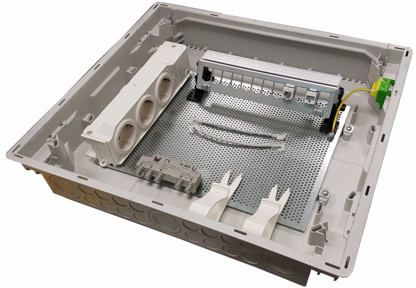

В слаботочном щитке нужны 4 розетки 220 минимум , т.к. питаются от своих адаптеров свич для интернета,какой то преобразователь из оптики в эл.сигнал, вифи тож от своего адаптера ну и т.д. Щиток электрический с дин рейками пустой ..Собственно загвоздка - если ставить розетки на дин рейку , то при включенном адаптере дверка щитка уже не закроется , колхозить с переносной розеткой и засовыванием ее куда нибудь в угол не хочется , да и нужно их 4 штуки ..есть идея углубить в стену розетки в самом щитке..но хотелось бы знать как делается у других ...мож все уже украдено до нас?

Обыкновенный "компьютерный" удлинитель закрепил на боковую стенку. В таком положении БП не мешают закрывать дверцу.

Пояснение. Этот щиток для слаботочки , в него заведены с каждой комнаты UTP и коаксиалка , также в него заходят коаксиалки для тарелки и оптика-интернет , места мало ,наверное буду делать еще один . Розетки придется утапливать в стену в самом щитке .

Была такая проблема. Плюнул на щитки, разместил всё как мне удобно на стене, сделал нишу и закрыл пластиковой ревизионной дверкой.

Надо конечно смотреть какие там блоки питания. Если влазят по толщине с розеткой накладной - ставить накладную на заднюю стенку, если так не влазят, но влазят сбоку - ставить на боковую стенку, не влазят сбоку - мешают кабели - тогда действительно в задней стенке делать ниши, в них ставить "стакан" и монтировать встроенные розетки. Не забывать про вентиляцию.
Кстати насчёт встроенных внутри щита розеток - у Сано была фотография интересная на эту тему как-то... или распред коробку он там ставил.
