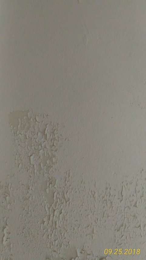

10. Ближе к вечеру дня покраски на потолке чуть-чуть зашелушилась сохнущая краска. Я подумал, что, наверное, дело в старой нечищенной краске, поэтому не удивился и чуток пожурил себя за лень, решив, что чуть-чуть - не страшно.

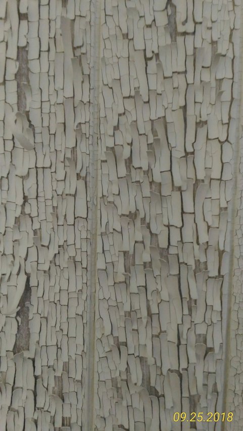

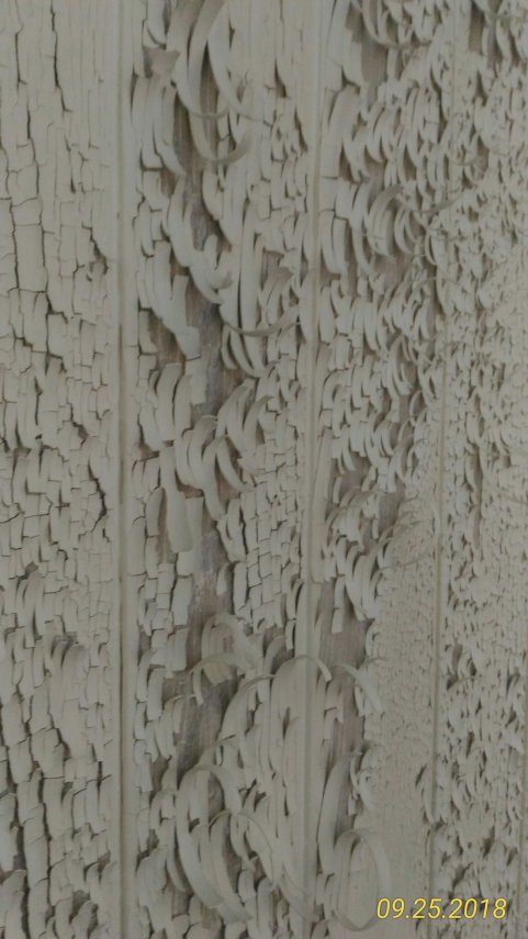

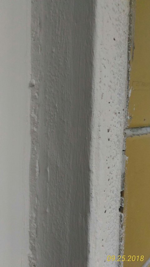

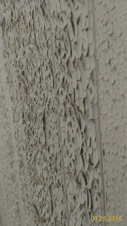

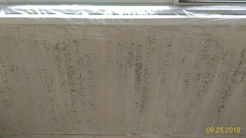

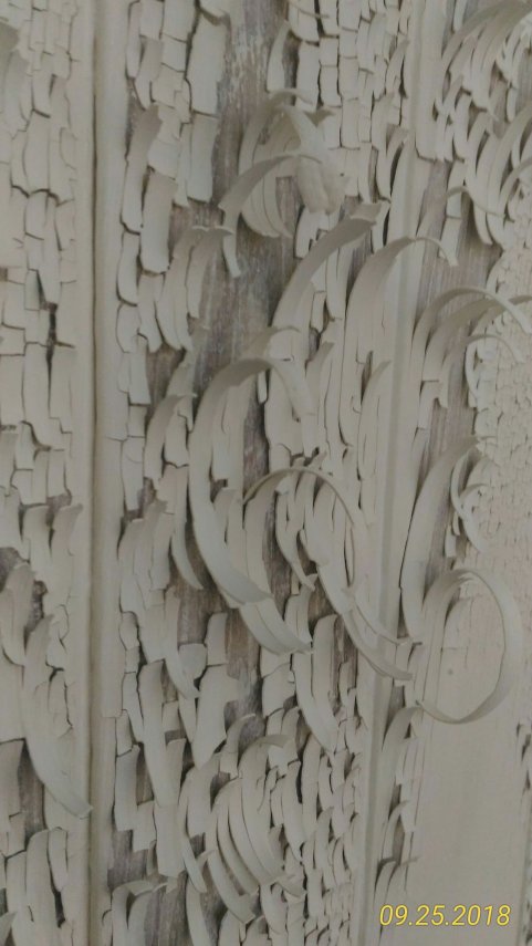

11. К утру обшелушилась вся краска на деревянных рейках, а на потолке - значительная часть, примерно треть-половина. При этом сквозь шелуху видно, что вся грунтовка и на потолке, и на деревянных рейках - на своем месте, за свернувшейся краской видна ровная загрунтованная поверхность. Краска же висит какими-то дизайнерскими хлопьями, сворачивается в трубочки и колечки. Фотографии прикладываю. Краска на бетонных косяках окон - в полном порядке.

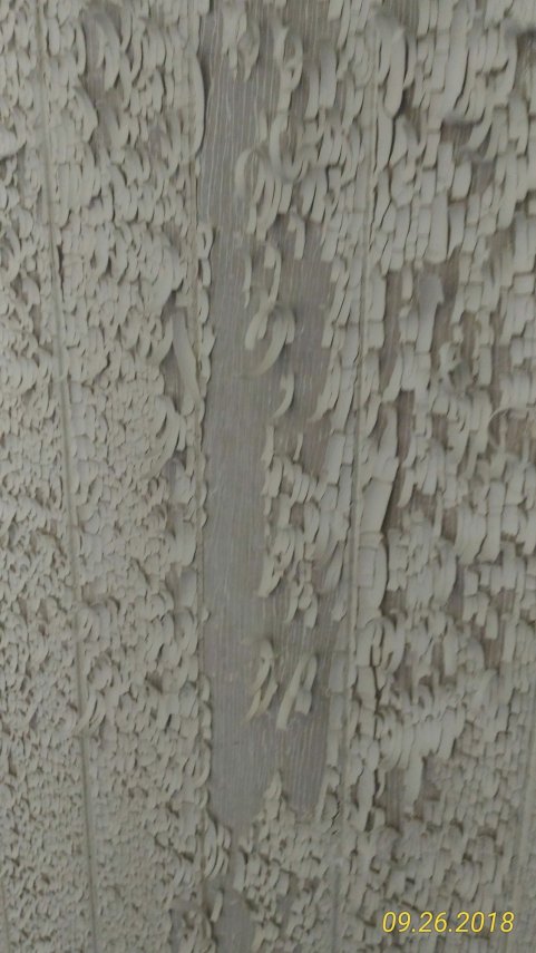

Если бы вы не сказали что это свежеокрашенно, то я подумал бы что это жарилось на солнце лет 10. Я думаю, что вам попалась контрафактная краска или просрочена, других причин для такого я не знаю да и вообще - впервые такое вижу.
Долго думал. Молчал. Думал...
А почему в краске? Может грунтовка поганая, вся такая, нафиг, антиадгезионная? Отслоилось - значит не прилипло. Может в её какого масла набузыкали? В грунтовку. А может краска шикарная кому дорогу перешла?
Кстати, а видок у этой залупившейся краски очень даже интересный. Вот если бы с гарантией НЕ осыпалась , я бы такой залупившейся что-нибудь себе покрасил.
Речь про первую картинку.
Выглядит прикольно, конечно, мне тоже понравилось. Но фасадная краска должна лежать пленкой, а не хлопьями. Раз хлопьями, значит с вяжущим проблема.

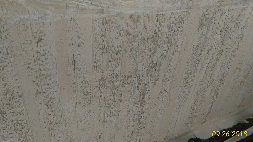

Для тех, кому понравились мои дизайнерские картинки, выкладываю еще интересных фотографий в других ракурсах.

Спасибо. Вот я тоже думал, а вдруг вся проблема связана все-таки не с тем, что краска некачественная, а как раз с перепадом температуры и измененеием размеров деревянных реек. А сейчас, с учетом Вашего мнения, вспомнил о понятии линейного расширения и нашел такие данные: коэффициент линейного расширения бетона - 1Х10(в -5 степени), а дерева параллельно волокнам - всего 5х10(в -6 степени), то есть в 2 раза меньше. Поперек волокон, пишут, еще меньше. Мои хлопья, как видно на картинке, нарваны в 2х направлениях - и вдоль реек, и поперек реек. И все это совершенно непонятно, ведь дерево расширяется менее активно, чем, скажем, бетон на оконных косяках, а на окнах как раз проблем-то и нет.
