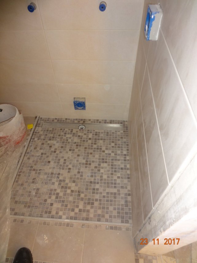

А что там может потечь? Мы ставили щелевой трап, 2К ГИ на цементной основе + латекс (Мапеласт), сверху плитка. В нём же не стоит вода сутки, а только когда купаешься. Этого времени недостаточно, чтобы пропитать напольное покрытие. Имхо, даже если бы не было ГИ.

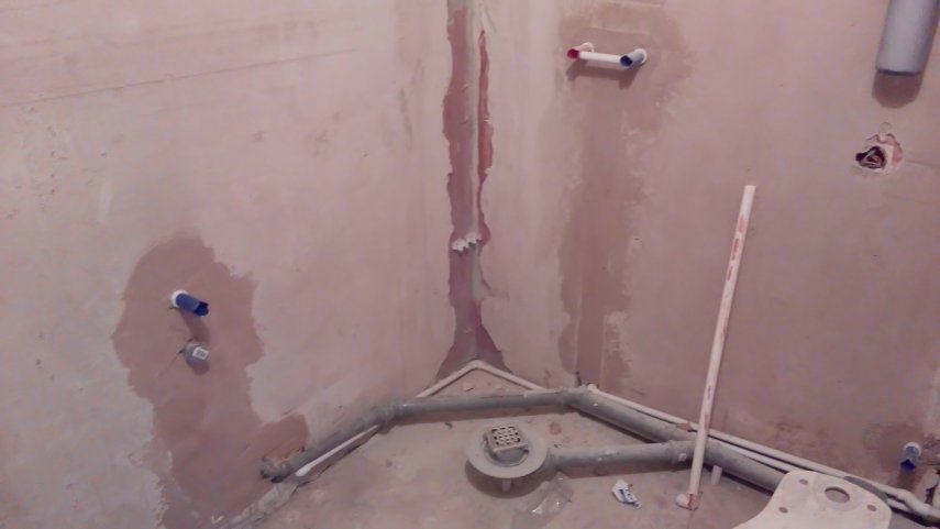

Главная проблема трапа в полу - это организация слива с уклоном в сторону стояка квартиры. Поддон позволяет реализовать такую возможность.
