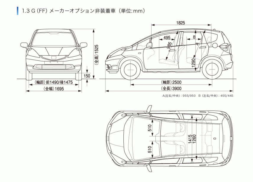

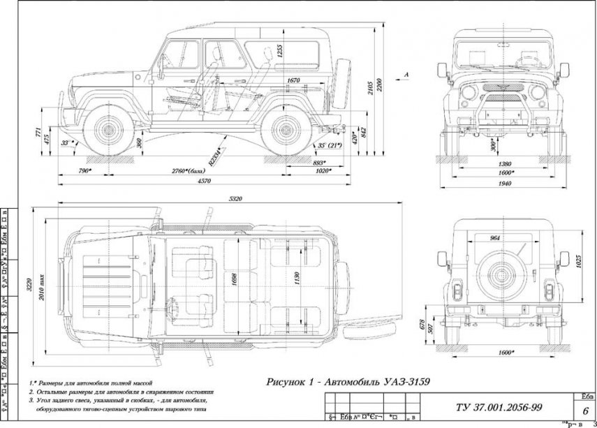

Так вышло, что за необходимостью очень матерных разъяснений разговор с товарищем перетёк в личку и получил неожиданное развитие. Для экономии времени скидываю кусок диалога:
-- Я определяю комфорт транспорта в первую очередь по признаку "коленки", есть такая проблема. Так вот касаемо что самолётов, что автобусов, у меня закралось такое подозрение, что этот транспорт адаптируют под Россию. В самолетах зарубежных авиалиний у меня коленки не упираются во впередистоящие кресла! Такое же ощущение и от неопланов. Такое впечатление, что у нас кресла сдвигают на 5-10 см, а этих сантиметров и как раз достаточно для проявления "проблемы коленок". Зато можно еще один рядок кресел вставить.
-- Дело в том, что существуют классы комфортности. Межосевое расстояние сидений входит туда же. На 5* автобусах это около 90 см. Чёрт! Как всё это давно было. Точные размеры забыл. Минус звёздочка - минус 6-8 см: 4* - 83, 3* - 75. Городской - 70 и меньше. Ну, раз тема зашла про комфорт в транспорте, затрону комфорт пассажиров на заднем сидении легковушки. На некоторые машины можно найти чертёж салона, но далеко не на все. И как сравнивать? И я нашел! Я нашел тот единственный,  необходимый и достаточный параметр для этой оценки: расстояние от педали газа до переднего края заднего сидения!
Закончился разговор решением вынести его на всеобщее обсуждение.
Итак, о параметрах комфорта пассажира позади.
За спойлером примеры чертежей салонов.
Спойлер
Эту модель никто ни с какой не спутает!
Шкода Фабия.
Хёнде Гетс
Хонда Джаз
УАЗ-3159 "Барс"
Корейцы, как видно из картинок, подошли к изображению салона прилежней других. И всё равно, чёткого критерия оценки удобства пассажира на заднем сидении не видно. Однако все мы люди примерно одинаковые и всего один размер может дать вполне себе объективный сравнительный параметр удобства коленкам сидящего сзади. Это расстояние от педали газа до переднего края заднего сидения.
