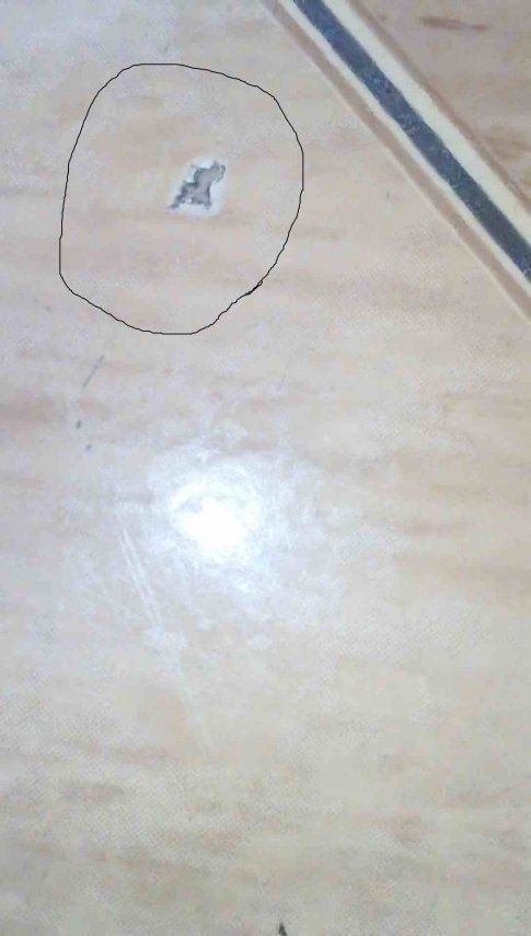

Сколы на плитке на полу
Здравствуйте, у нас на напольной плитке много сколов, несколько месяцев назад обрабатывали ее цементной затиркой, выжидали несколько суток чтобы она хорошо засохла, но сейчас затирка сошла, подскажите, пожалуйста, чем обработать плитку, чтобы надолго хватило?

Всем спасибо за советы, все перечитал, понял что надо с плиткой  сделать так:
1) поковырять скол ножом, чтобы отчисть его и обезжирить спиртом потом
2) смешать эпоксидный клей с сухим пигментом в цвет плитки. Сухой пигмент - цемент или гипс  или зубной порошок или цветная цементная затирка. Цвет надо приготовить на 2 тона светлее от нужного, тк эпоксидный клей его затемняет.
Все правильно понял?
Спасибо.
Дима, ты еще не понял, что в арсенале ТС нет алмазной чашечки? То есть, набор средств и инструментов должен быть более чем скромен. А значит понацарапать чем есть под рукой и обезжирить. @volkodav я глянул. Вода - источник жизни, проникает всюду между разнородными материалами, являясь источником смерти клеевого соединения. Любого. Думаю, циакрин тут не сильно хуже эпоксидки. Но я точно уверен, что истираемость циакрина существенно лучше, чем у неё. Другое дело - с эпоксидкой проще. Понятное время отверждения, никаких экспериментов. Только колер подобрать, зачистить и обезжирить.
