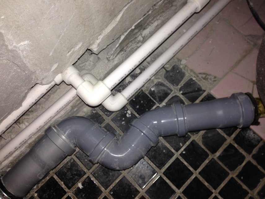

Получил от сантехника, после замены в ванной выпуска и перелива вот такую конфигурашку! Это выходит из под ванны. На сколько такой вариант правильный и жизнеспособный?
30 минут назад, vsem сказал:
есть смысл подпрямить этот зигзаг?
Можно оставить как есть и постоянно спотыкаться за трубу. :)
7 часов назад, vsem сказал:
Неправильный, потому как углы 90 гр. на горизонтальных канализ.  участках делать запрещено Нормативом. Удаляете два отвода по 90гр , вставляете отвод 45гр на их место в длинную трубу и докупаете трубу 500мм на недостающий участок, от которой отрежете лишнее.

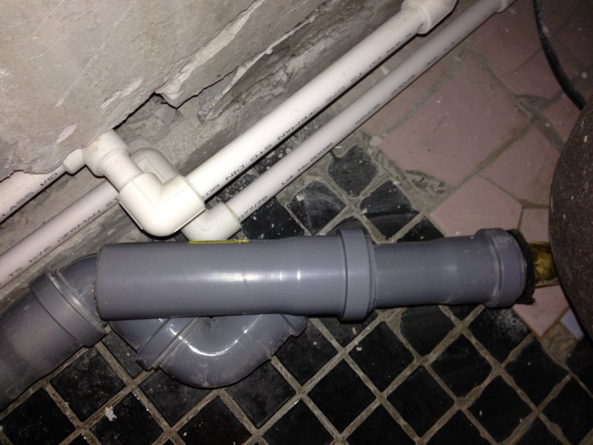

Типа вот так? И минус в карму тому сантехнику?
1 час назад, Technik-san сказал:
@vsem - совершенно верно ! Только соединяйте одной 50мм трубой, а не собранной из двух 50 + 40-й
Так и сделаю! Кругом троечники..........и двоечники ..........
Не стреляйте в сантехника, он работает с тем что есть. :)
Тем более там прослеживается некий дизайнерский ход - подобие, а вам бы всё чтоб какашки смывались  :P
Хрень какая-то. Я бы еще и водонапорные трубы выше поднял и канализацию прямо под ванну продолжил, а потом повернул. Тогда и короб был бы аккуратнее. @bagayama  А полет дизайнерской мысли действительно присутствует :)
