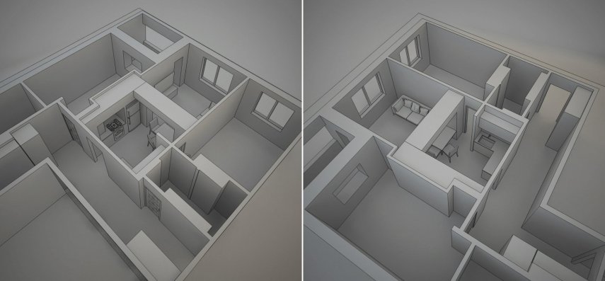

А планируемая перепланировка достаточно большая:
1 Расширение гостевого су за счет коридора
2 Расширение хозяйской спальни за счет коридора
3 перенос дверей в детские, теперь в них вход из кухни-гостинной
4 перенос кухни в коридор (площадь 7.7 кв.м) расстояние от окна до плитки 6.5 метра, правда мойка сейчас по плану в углу и не имеет естественного освещения
5 перенос двери в хозяйский су в хозяйскую спальню
6 расширение хозяйского су за счет коридора (хотя этого можно избежать)
7 обустройство трех встроенных шкафов
8 перегородка в прихожей
9 убрать батарею в хозяйском су (не отметила на планах, есть на фото, она располагается между стояком и каныгой), там у нас планируется сауна.
10 еще хотим сделать ниши под батареи отопления и запихать их туда
Конечно, один из самых острых вопросов - этим всем удобно пользоваться? Особенно хочется услышать мнение тех, кто имеет опыт эксплуатации подобных кухонь - проходных кухонь-гостиных.

Продумываем варианты и ищем советы и рекомендации, чтобы когда в нашем распоряжении окажется план БТИ быстро соориентироваться. Пустые комнаты в нашей перепланировке (в одной из комнат случайно оказалась стиральная машина) -планируются под детские, площадь каждой около 15 кв. В какой конкретно будет старший, в какой младшие - пока не решили
что сразу "не зашло" : 1. кухню вы разместили максимально неудобно. Расширение гостевого санузла сомнительно .Получилось что вы и хозяйский как-то непонятно поделили (что там за "кладовочка" получилась?) ,и гостевой при такой его конфигурации будет максимально неудобным в эксплуатации. Я бы посмотрел в сторону разделения большого санузла на часть с ванной (общей) и на часть с душевой ,туалетом,умывальником в хозяйскую спальню. Гостевой санузел оставить как есть,это даст возможность более логично расположить кухню (хотя это зависит от возможности максимально низко опустить вход в канализацию и прокладку водопровода ниже уровня пола.Если такой возможности нет,то расширение или НЕрасширение гостевого с/у не влияет на расположение кухни и входа в комнату  ).

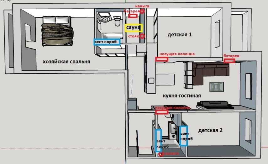

Еще одна картинка - все то же самое, подписала помещения/конструкции
Почему? Мне действительно важно знать, какие могут быть проблемы с таким расположением, просто для меня ее неудобство неочевидно, если не затруднит - расшифруйте, пожалуйста).
1 час назад, Leah сказал:
ну смотрите,вы берете ширину коридора (1840) и ставите в ней кухню,остается 120 см .Да,ходить вдоль кухни туда-сюда вроде как места хватает,но о каком-либо комфорте и уюте речи не может быть .Очень много проходных зон получилось.Я не знаю конечно как много времени Вы проводите на кухне,но столь важный элемент жизненного пространства требует особого внимания. Кухню можно и нужно организовать по-другому. Общая планировка останется такой,как на ваших эскизах, другого там не выкроишь,с санузлами всё понятно,желание иметь сауну никак не буду комментировать,вам виднее. Но кухню-гостиную можно построить по-другому. Завтра утром заглядывайте, подумаем-обсудим с размерами и эскизами.

на эскизе в принципе всё  понятно ,от ширины коридора "украдены"  буквально 20 см в пользу кухни.Коридор всё еще достаточно широк ,в нем при желании можно занять всю стену шкафами глубиной 40-45 см . Также "украдены" 35 см от ширины комнаты "4" в пользу кухни. Потеря площади небольшая, но позволяет разместить всю технику в кухне . Площадь кухонно-столовой зоны (до установки всех шкафов ) почти 12 кв м. Комната "4" при этом  осталась изолированной . Дверь в кухню -гостиную на усмотрение хозяев.Можно поставить раздвижную в пенал,чтобы не красть полезное пространство,можно оставить открытый проём.

Все бы хорошо, но в таком варианте мокрая зона находится на жилой площади, согласовать невозможно. Да и проблемы с разводкой канализации. Все равно спасибо ))
так и вы рисуете не менее сказочные варианты ,которые тоже согласовать вряд ли удастся. Какой смысл тогда ?

В каком это месте у нас вариант согласовать не удастся?
14 часа назад, SB3 сказал:
@Leah в том самом, где вы сами кухню рисуете.
Вот давайте конкретику. Какие пункты нам не согласуют?
Кухня располагается в коридоре, доступ естественного света есть, вытяжка подключается к исходной в гостевом су.
Слив и водопровод подключены к хозяйскому су
плита электрическая
@Leah мокрая зона над жилой. Просто печатайте свой план и относите в инспекцию с вопросом  "можете такое согласовать?".
