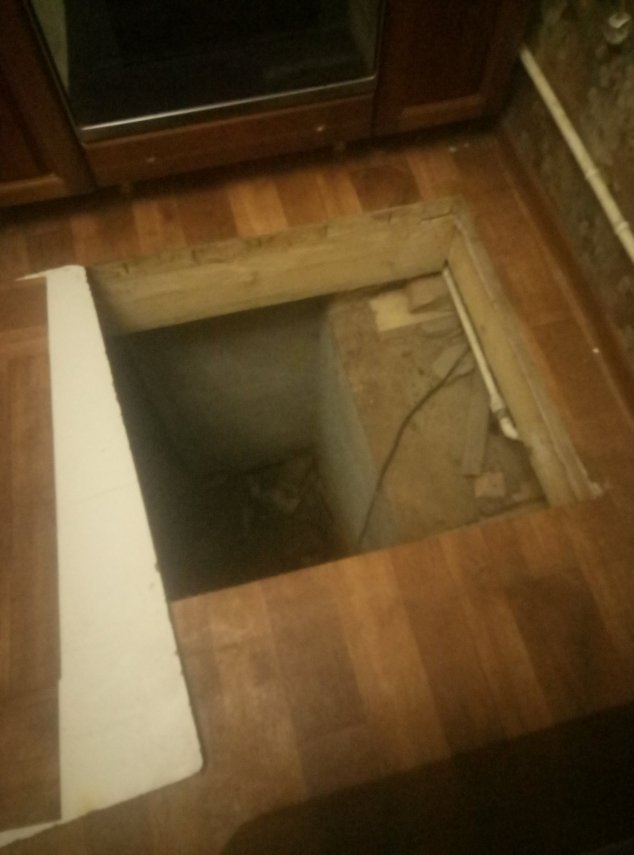

Столкнулся с такой проблемой. В полу на кухне дыра в полу размером 1.5 на 1 метр.
Бывший владелец квартиры делал погреб. Погреб он доделал и пользовался,  а вот люк так и не сделал. Положил сверху лист их какого-то материала.
Дом старый,  полы в доме деревянные погреб мне не нужен. Дыра распаложенна прямо возле плиты., ходить по этому листу стремно.
Дом под снос,  переделывать полы и платить за это деньги желания нет.
Если есть возможность, посоветуйте варианты как исправить положение.
На эстетика мне пофигу,  пусть хоть подиум будет в 10 см.  Через 6 месяцев съезжать.

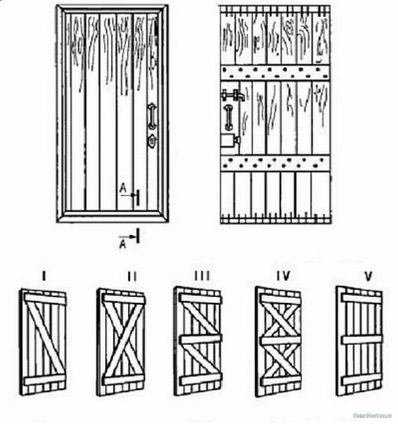

Сбить щит из  доски 40 по типу ''дверь сарая" и положить как люк.
Доска типа такой https://leroymerlin.ru/product/parketnaya-doska-prima-19h140h676-mm-listvennica-81949797/

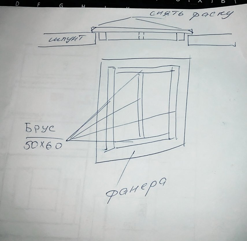

Все же эстетика (жена)  победила,  будем делать вровень с полом. По длинным сторонам брус 50 и по средине. И сверху положить и зафиксировать лист фанеры. Остаток с ремонта пола на балконе,  толщина 24 мм.  Как думаете, выдержит такая конструкция вес взрослого человека?
9 часов назад, kvaky сказал:
ширина дыры 1 метр. а ну как взрослый человек под центнер на эту фанеру встанет и в погреб ушуршит.
есть общая рекомендация по толщине доски: ширина перекрываемого пролета / 20, в данном случае получается 50.
я бы прикрутила по кругу ту же 50-ку плюс одну лагу добавила посередине вдоль дыры (высотой 100) и положила бы хоть дюймовку хоть фанеру вровень с полом.
упд. по кругу даже не надо, только вдоль длинной стороны.
С такой фанеры не ушуршит, но если есть сомнения, то ребра жёсткости из 50 бруска снизу приделать.
3 часа назад, Alex3 сказал:
По центру брус слабоват будет. Под фанерой может быть и не сломается резко, но предательски прогибаться будет, что спокойствия и уверенности не добавит. По центру проёма закрепить доску. Толщина не имеет определяющего значения (30-40-50), ширина от 100 мм. Доску, разумеется, на ребро поставить.
При этом, если из остатков фанеры с нижней стороны бруса еще слой накрутить, то вообще будет как монолитная плита перекрытия.
