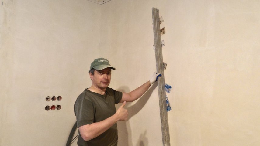

Поделитесь со мной. Один мой друг сказал, что у него в свою очередь есть приятель, который штукатурит так, что купюра не пролезет на 2 метрах. Всегда.
И вот я в такие штукатурки давно не верю и отношу их к очередным профессиональным байкам. Но хотел бы послушать остальных. Кто так сможет оштукатурить?
Не поленился, прочел все 3 страницы, но вроде бы так и не встретил самого очевидного вопроса: а точно ли приятель приятеля умеет штукатурить? Может, приятель приятеля просто умеет правильно прикладывать правило? Я вот, прямо скажем, штукатур экстракласса по сравнению с моими стройбатовскими визави, но на фоне вас - так, инфузория-тапочка. Но даже я могу к своим штукатуренным стенкам так незаметно коленкой или плечом прижать правило, что на купюрном челлендже смогу неслабо поднять бабла. А уж если правило длинное, то и коленка с плечом не понадобятся, достаточно и немускулистых пальцев.

Так я поэтому и говорю что приеду я и приложу сам. Новым правилом. В нужных мне местах.
Про то как пустить пыль в глаза я уже писал. Выбираешь 1-2 места для демонстрации, нашлифовываешь как член в командировке, прижимаешь сильно правило и фоткаешь с удобного тебе ракурса. И приговариваешь "да я 20 лет от звонка до звонка..."

Вон Элис реально видел как Фуген штукатурит, спроси.
Но опять - слова, слова...

Для меня отсутствие щелей 200 мкм на 2 метрах в любом месте на стенах в 100 квадратов - это просто треп.
Мне и фотки присылали и видео таких стен. Ну я и сам могу снять такое видео, сам могу продемонстрировать типа такие стенв. Только оно (видео) никак не докажет, что я реально умею их делать
