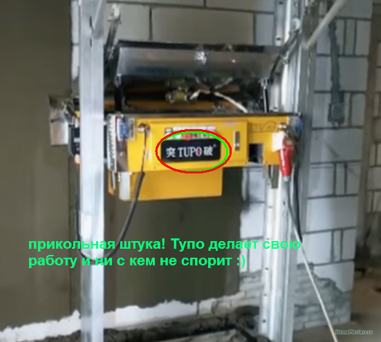

Эта штука, все сделает.
Правда, как в том анекдоте, про грибной комбайн, оператору остается только найти гриб.
Да. Автоматизация - штука хорошая. И она помогает уменьшить все те погрешности про которые мы говорили. Поскольку помогает избежать многих операций, на которых возможно косяки. Но полностью проблему не решает. В конце концов выставить вертикально аппарат все равно оператор должен. А я предполагаю что выставить такую громоздкую и тяжелую конструкцию с погрешностью в купюру даже сложнее чем выставить саморезы.
Хотя, повторюсь, предполагаю, что такая штукатурка точнее т.к. меньше задействованы знаменитый "глаз-алмаз" и золотые руки"
Мы же речь начали с обычной штукатурки по маякам. Про автоматизированные системы речь отдельная. А то дойдем до разбора станков с ЧПУ и их погрешностей.
Кроме того, автоматизация скорее преследует другую цель - производительность. Скорость без потери качества. Такие штуки покупают не чтоб купюры совать, а чтоб купюр больше успевать зарабатывать
Это был сарказм.
В ролике пример автоматизации, которая на фиг не сдалась, так на один агрегат толпа работяг с лопатами и косоглазием.

2 часа назад, torki сказал:
На первый взгляд ты прав. Но сколько стоит найти человека с острым глазом и верной рукой, обучить его, практику ему дать, а потом ждать как он забастует, зарплату попросит за квалификацию.
А результат у этой чудо машины всё равно кривой. Она что, по GPS позиционируется? Тогда уж лазер надо ставить и вдоль по лучу гнать и в каждой стойке по точному электронному уровню, чтобы идеальная вертикаль была. Это не робот нифига. Станок с ручным управлением. Но всё равно, кто-то эту штуку придумал, сделал и теперь гоняет на объектах, совершенствует. И если её на стройку кто-то покупает, значит смысл в ней есть.
Спасибо за ролик! Я смотрел и лыбу давил :)
