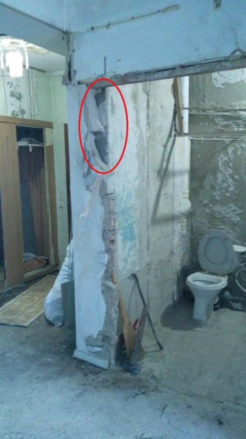

Всем доброго дня. Объединяю санузел, следовательно, убрал две двери и перегородку, остался широкий проем. Надо будет его сужать. Но вопрос в том, что разрушена часть проема, за которую по идее надо крепить профиля ГКЛ, как это все можно восстановить? Материал всего этого добра кирпич снизу, гипсолит сверху.

Достаточно ли будет закрепить только за пол и перемычку при установке ГКЛ? Местами можно закрепиться и за остатки проема, особенно справа, слева с этим сложнее. И как после установки ГКЛ починить то, что выделено красным на картинке? Там выпали здоровые куски гипсолита.

была такая мысль. Только если я ее развалю, весь гипсолит что сверху над проемом будет падать вниз, я не уверен, если готов и его убрать, на данный момент :))

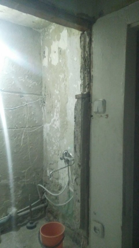

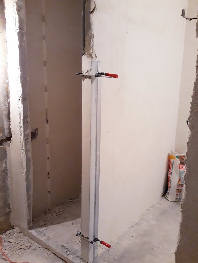

Что касается меня, то и без тебя знаю какие фишки в арсенале штукатура. Ибо как бы тебя это не бесило, я и есть тот самый штукатур. Вот фотки как раз в тему
Первому фото недели 2 от силы. Про такой супер секретный способ ты говорил?
На втором фото дата стоит. Надо объяснять как проем был подготовлен?
