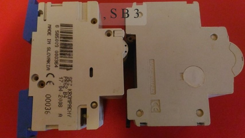

Ща левый дифАВ АВВ выложу)

На фото SEZ настоящий B4А на ... 10кА))) масса примерно 110грамм. ДифАВВ ,купленный на рынке, на кнопку "Т" не срабатывал, второй такой за 2 года, цена 1500руб., масса примерно 70гр.  И плохая "фотка" из каталога, видна разница в маркировке.

Подделка АВВ отличается очень просто: настоящие имеют лазерную печать, а поддельные - обыкновенная краска. Все остальные внешние различия навскидку не определяются.
