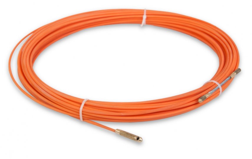

на один раз, наверное, покупать смысла нет, но может знакомых поспрашать, вдруг у кого найдется?!

посмотрю в зеленом гипермаркете рублей за 100 для начала)
