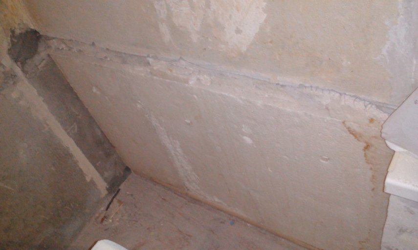

Приветствую.
Возможно, вопрос довольно простой, но я в строительстве не секу. Взялся за ремонт, хочу всё сделать своими руками.

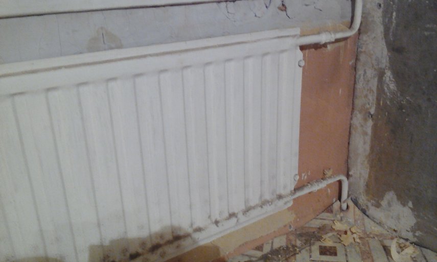

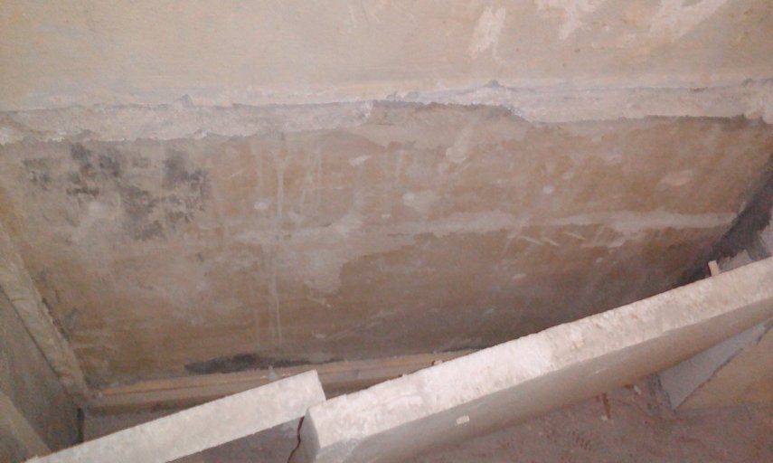

Есть стена, где бетон скоро отломается или уже отломался. Эти куски надо аккуратно выдолбить? Потом загрунтовать и залепить бетоном, так? Есть грунтовка бетон-контакт, она подойдёт? Так же какой бетон лучше брать? И, если есть, дайте ссылочку на видео, где ремонтируют такие участки, пожалуйста.Lenovo_A1000_IMG_20181216_194123.thumb.jpg.93d1f95836833bcc8d9afbd6ae4e0a07.jpg
Да, удалить всё что и так висит на соплях
Почистить, загрунтовать, и замазать не бетоном, а гипсовой штукатуркой, типа ротбанд, волма слой и подобными. Ими проще работать
Ещё хотел бы узнать. У меня и сверху по стене есть сколы и небольшие трещины. Можно ли армировать сеткой часть стены или это имеет смысл делать только на всю стену? Я хотел просто серьёзные дыры заштукатурить и укрепить сеткой...
19 минут назад, communication89 сказал:
Сплошняком по бетону штукатурную сетку укладывать - бессмысленное занятие. В нём и так арматуры достаточно. А  на стыке плит или по трещине в плите такие напржения и деформации возникают, что никакая сетка их не удержит. Армировать полосой сетки имеет смысл только переход с бетона на те дыры, которые замазываете.

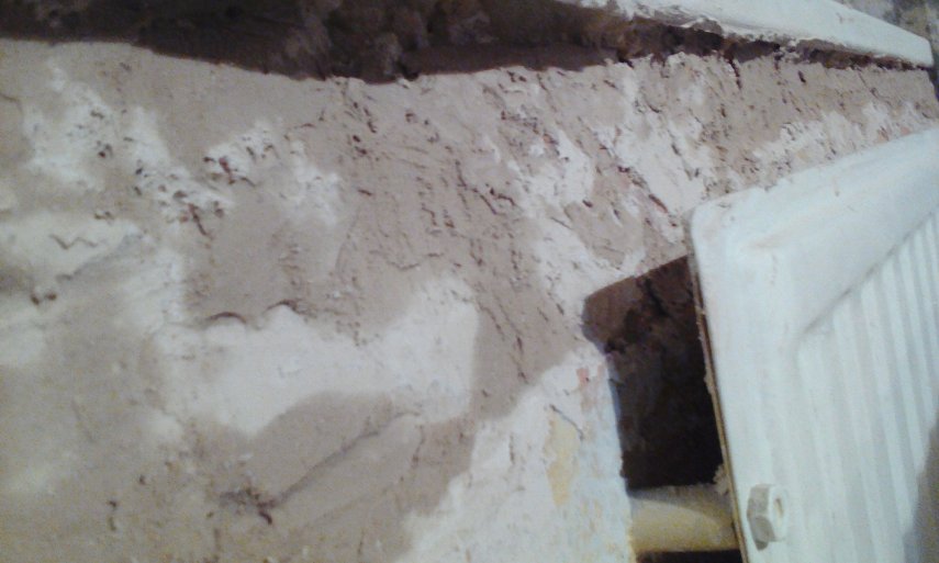

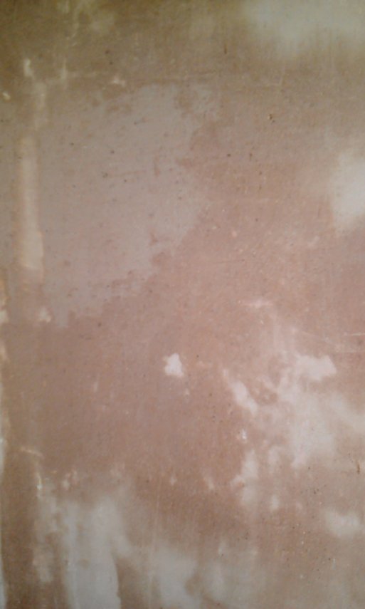

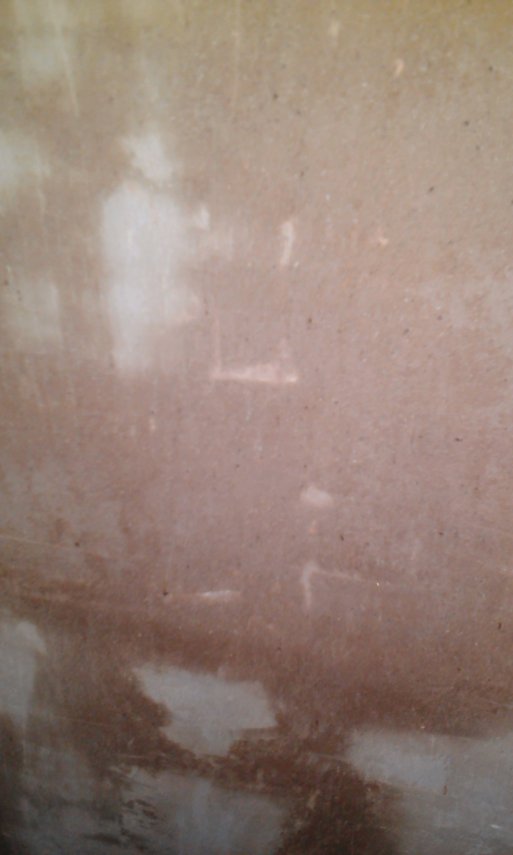

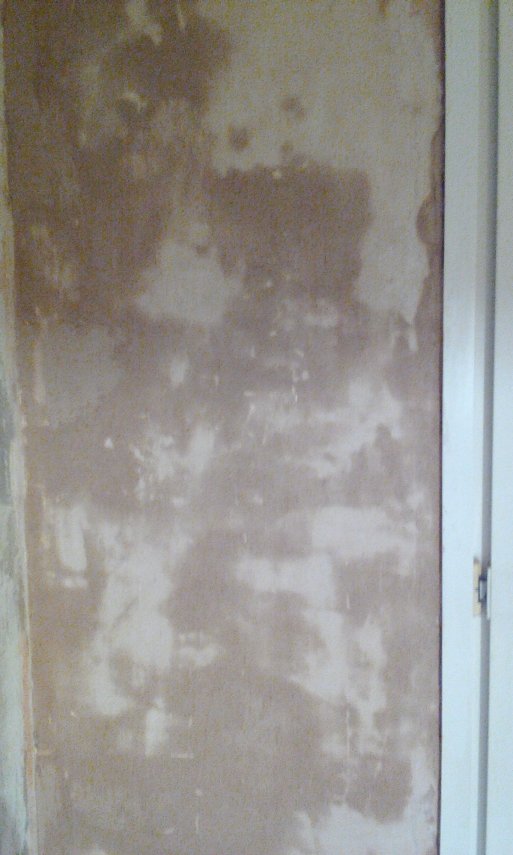

Всем привет,
сегодня мой первый опыт в заштукатуривании стены. Получилось, конечно, коряво. В общем, есть вопросы:
1) Слой штукатурки нанесён не равномерно. Я старался наносить тонким слоем, но кое-где вышло толще из-за неровности стены (решил не ровнять, перепадов почти нет, а где есть, максимум - 1-2 см, и то их не много). Я всё равно хочу потом пройтись шпаклёвкой поверх штукатурки для последующей поклейки обоев. Но кое-где есть зазубрины, есть шероховатоLenovo_A1000_IMG_20181231_172722.thumb.jpg.bf5bf4ea76bbbbc079d568dbdc1fc452.jpgLenovo_A1000_IMG_20181231_172752.thumb.jpg.9cc43cd97a566c7c67b353a5fc2bc9ea.jpgсти, они как-то могут повлиять на будущее шпаклевание?
2) Последние 2 фотографии. Там была большая дыра и слой монтажной пены. Я её не полностью закрыл. Хочу повторно наложить слой штукатурки. Мне нужно будет прогрунтовать опять, когда старый слой высохнет или сразу можно поверх высохшего штукатурить? И когда можно будет грунтовать (или сразу штукатурить повторно) во второй раз?Lenovo_A1000_IMG_20181231_172850.thumb.jpg.77b1495a2f0cababae08033d830bf553.jpg
Прямо сразу посвежему и наносите. Ждать когда высохнет не надо и даже вредно.

2 часа назад, Дмитрий 78 сказал:
Категорически наоборот. Нанесение следующего слоя гипсовой штукатурки по непросохшему предыдущему чревато отслоением. Конечно, катастрофа не случится, сам по себе он не отвалится. Но если доведётся в этом месте постучать молотком или перфоратором, отскакивать штукатурка будет как раз по разделу разных слоёв. Даже нанесение рисок и начёсывание гребёнки не спасает. Или второй слой наносить по мягкой не застывшей штукатурке, или дать время просохнуть.
Я когда-то давно яростно спорил на эту тему со Спреером. Потом на личном опыте убедился в его правоте.
Вы так и не подсказали. Вот засохнет у меня полностью первый слой. Что нужно делать дальше? Грунтовать, а потом опять вторым слоем домазывать? Или сразу ложить второй слой на первый? И сколько примерно сохнет первый слой? - обычная комнатная температура без вентиляции, слой - от нескольких миллиметров до нескольких сантиметров.
18 часов назад, FugenFührer сказал:
Интересно, у меня противоположный опыт.

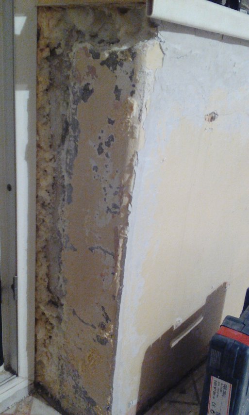

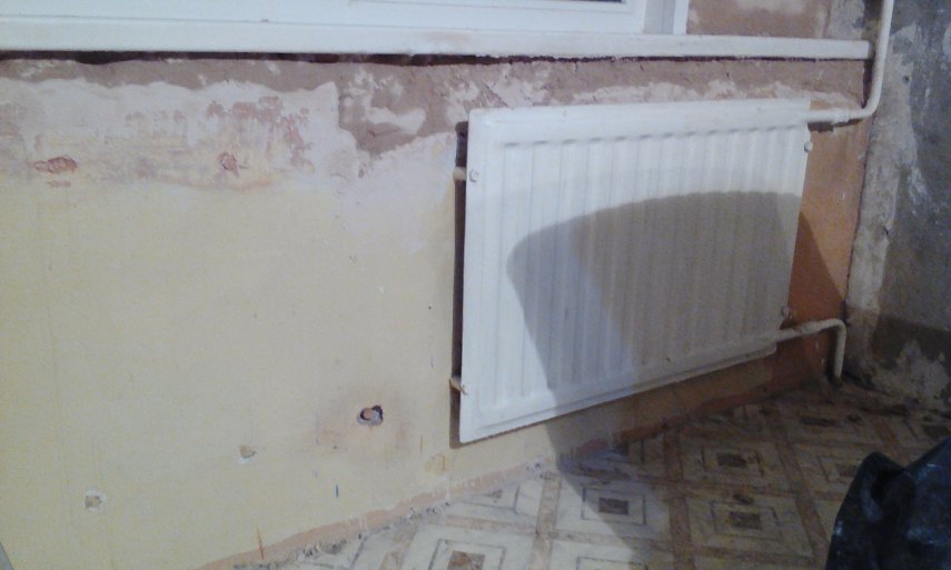

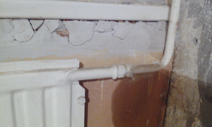

Всем привет.
На кухне под пластиковыми панелями обнаружилась такая проблема: в стене, в которой установлено окно, есть углубление, залепленное пенопластом. Я планировал на кухне стены зашпаклевать и поклеить обои. Как стоит лучше заделать это углубление?
P.S. ровнять по маякам не умею, да и лазера для этого нет.
