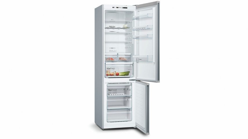

И вообще, греть лучше снизу, а морозилку не спроста сверху делают.

17 часов назад, steamroller сказал:
Вы отстали от жизни :)

8 часов назад, Manul сказал:
В 22.12.2018 в 20:47, steamroller сказал:
Вы отстали от жизни
в однообъёмниках это имеет значение
