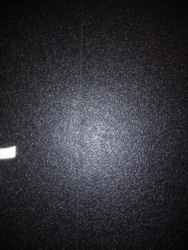

Всем привет, поклеили у нас обои, пытался мужик стык в стык делать, но получилось как получилось, может быть обои не особо, шляпные с леруа мерлен, серые которые, другие фотообои с обои-3д ру
Это вроде как не зазор, а торцы обоев белые, чем можно задекорировать их ?Я так почитал, там краской можно, типа наносишь, стык закрашивается, лишнее вытираешь и не видно, фломастер, карандаш  и т.д.
Посоветуйте, чем можно, желательно какая именно краска, какой именно фломастер или карандаш) Ну вы поняли)

Чёрная тушь через тонкую иглу шприца. И тряпочка наготове. Только сначала попробовать в незаметном месте по совпадению тона.
Акварель.  Торцы обоев бывают белые, это производитель такой брак гонит.

это тушь для чертежей ?

обычная детская акварель ?
Да, мы ей работаем, попробуйте на незаметном участке, где нибудь снизу.
Это стандартная беда для темных обоев.
Посмотреть на торец рулона, и если он белый то сразу понятно чего ждать. Некоторые нормальные фирмы прокрашивают  торцы чтобы небыло белых стыков

Их можно как то колеровать ?по краскам вообще не шарю, может марку знаешь, это в тюбиках покупать надо ее ?
Акварель медовая, в канцтоварах, смешивая краски между собой можно подобрать оттенок
