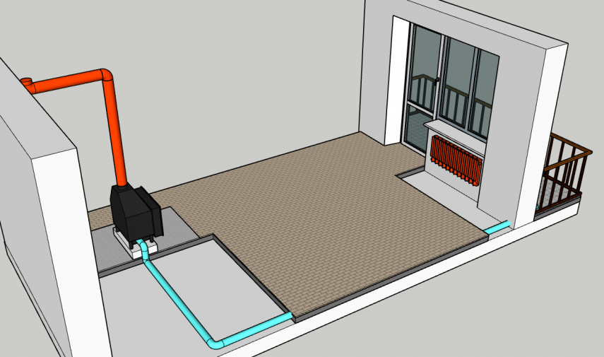

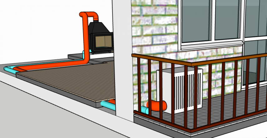

Еще докину вопрос. Если обустраивать камин с закрытой топкой в квартире
1. Можно ли брать воздух с балкона по такой схеме (получается закрытая система, не контактирующая с комнатным воздухом = максимальная безопасность)

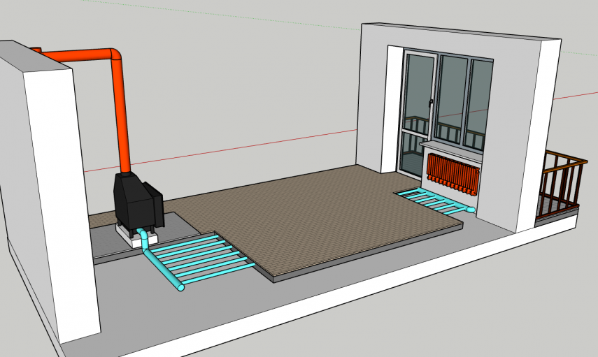

2. Можно ли разбить трубу на несколько с меньшим диаметром или лучше вести одну большую в обход комнаты
3. Не будет ли конфликта с теплым полом
4. Не будет ли обратной тяги, учитывая, что путь выброса через крышу значительно длиннее пути забора воздуха
5. Какой материал и конфигурацию труб лучше использовать?
6. Стоит ли в этом случае ставить КИВ-125 и т.п. на заборную трубу?

Тогда шанс есть. Одна труба, или несколько - безразлично, главное, чтобы общее сечение было не меньше, а лучше брльше, так как в узких трубах сопротивление потоку выше. На теплый пол будет влиять. По маршруту вентканалов пол будет холоднее. Я бы лучше вдоль дальней стены плоский короб проложил и стеной, либо коробом высотой 850-1000 сделал, и сверху подоконник из массива положил, или столешницу 40, получилась бы декоративная полка. А если у вас там не капитальная стена, а перегородка, то она бывает и двуслойнае. Тогда вообще в стену можно замуровать.

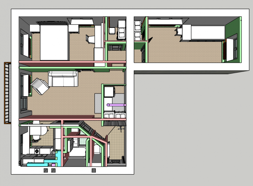

Перегородка не несущая. Только до нее всё равно по полу два метра вести, но там коридор. Не так критично, пересечение с холодной трубой. Примерно такой маршрут будет (перегородка не показана - над трубой находится)
У вас все внутренние - возводимые перегородки. Делайте с ними что хотите.
