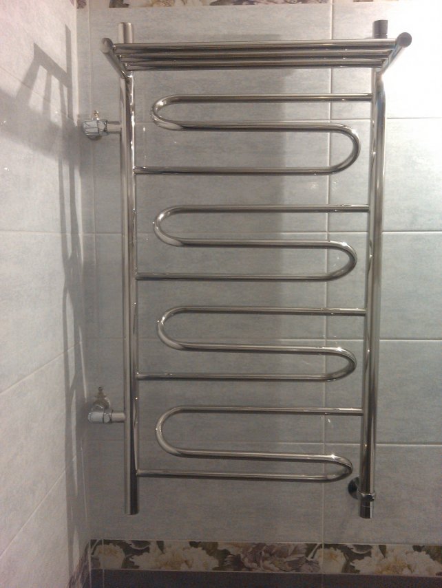

На фото полотенчики хромированные и висят на стене и у к ним не подходит ни одна труба. А вы говорите, что трубы будут так же само подсоединены. Значит фото не отражают суть дела, а я пишу о фото полотенчиков работающих от отопления.  А можно найти такие же блестящие хромированные трубы, чтобы подсоеденить новый полотенчик?
И трубы есть какие угодно,  и соединятся они будут с трубами от старого полотенчика,  которые уходят в пол и потолок
правильно сама суть подключения к полотенцесушителю  и не видна вам,но вы поверте -она есть,это магия

Вот стоит полотенчик на горячей воде,это как пример.сам делал.

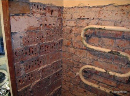

Вопрос о замене полотенцесушителя и смены плитки под ним. Под старым полотенцесушителем на стене установлена старая плитка, там где старый полотенцесушитель крепится к стене в плитке сделаны разломы. Раньше у меня  была плитка маленькая квадратная, а сейчас будет большая 60 см по длине и прямоугольная. Хочу менять полотенцесушитель. А как быть с плиткой? Вот установят мне полотенцесушитель на старую плитку, потом через месяц я буду ставить новую плитку. А нормален ли такой порядок действий, с начала полотенцесушитель, потом плитка? Или лучше летом убрать старый полотенцесушитель, уставновить платку, а потом поверх новый полотенцесушитель? Только как быть с отверстием в уже установленной плитке для устновки нового полотенцесушителя?
