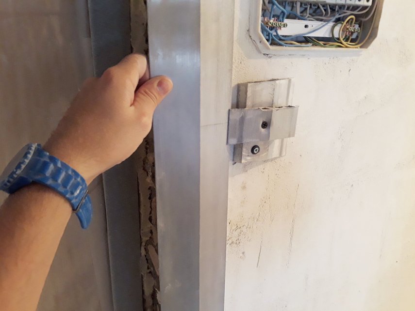

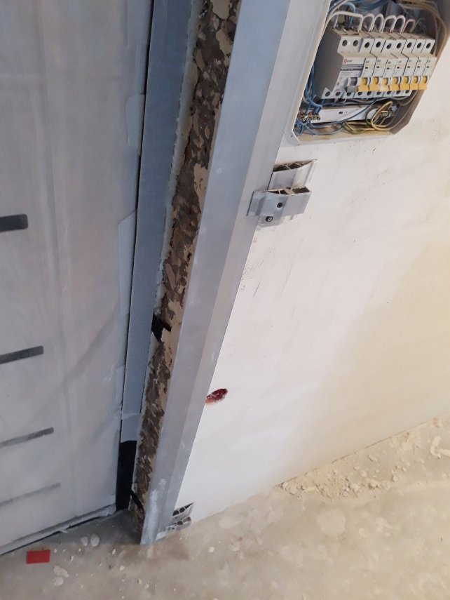

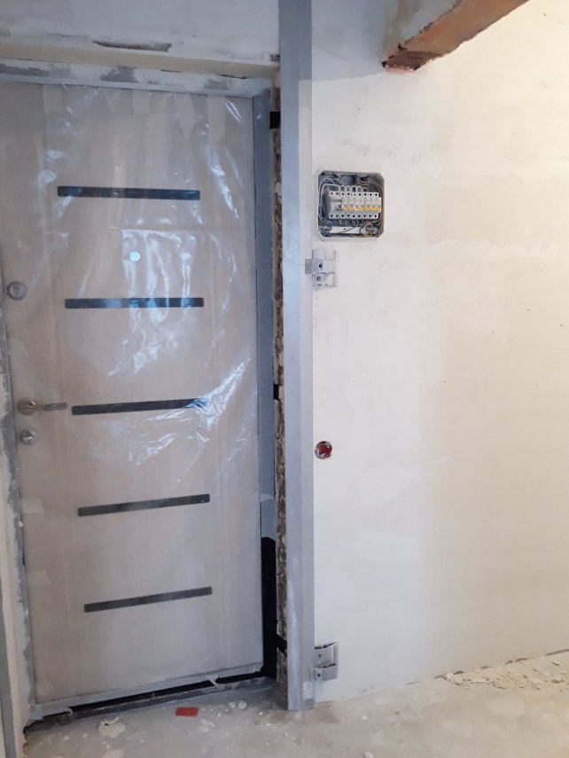

Крепить доску правило. Чтоб тянуть откосы
Саша прав. Это прижимы-упоры.
Преимущества:
1. не нужно портить и дырявить правило (от старого ненужного отпилил ивсе)
2. Эти коротыши гораздо легче держать и сверлить одновременно, чем тоже самое проделывать с длинным правилом. Особенно когда важны миллиметры.
3. Продюбеленое правило геморно регулировать. А между упорами и правилом можно засовывать подкладки различной толщины, тем самым регулируя вертикаль
3 minutes ago, FugenFührer said:
У меня для этой цели в самом правиле отверстия проточены.
Я тоже так раньше делал
Но как озвучил раньше мне не нравится дырявить правило. и мне не нравится момент выставления через отверстия. с упорами быстрее получается
Этими упорами в том числе можно как острой стороной фиксировать так и тупой. острой стороной в клин суем, тупой - в прямоуголный паз
Не успел я отгадать:), а так бы да, отгадал бы:D. Я то привык на дощечках регулировать правИло, но они не всегда есть под рукой. Надо будет сделать такие прижимы, а то обрезки валяются в качестве клиньев.
Я раньше тоже дощечками пробовал как Мирок. Но при сильном нажиме уплывает правило. Да и их на самом деле под рукой не всегда найдется а возить чет не хочется
Я попроще делаю, просто дсп )))
правил не так много , а так можно сразу бомбить по площадям
Ну если говорить про объемы то это не проблема. Скорость что так что так одинаковая. У меня на объекте 2 комплекта правил иногда 3 если объект большой. Комплект - это 0.5 м, 1 м, 1.5 м, 2 м и 2.5 м. И таких комплектов несколько. От объемов зависит. Ибо правила - это расходник. Быстро стачиваются и теряют геометрию. Это раз
Второе - с точки зрения скорости разницы нет. Я поставлю на откос одно правило 2.5 м заштукатурю этот один откос и пойду мазать стены. Иеыми словами нет никакой разницы делать сначала все захватки а потом все откосы или чередовать откос - захватка - откос захватка. Так что на скорость не влияет.
Я тоже раньше использовал доски, профиля, правила дюбелил. Но мне не нравится удобство выставления длинной рейки по уровню и при этом одновременно крепление ее. Нет - нет да и один-два милиметра уплывет в процессе монтажа.
С упорами проще. Их их крепить проще по уровню и даже если уплыл уровень упора правило можно отрегулировать
При слое штукатурки от  2см правила прикручиваем прямо саморезами, без дюбелей ,  т.е. продырявить дсп шку кучей саморезов как то нежалко

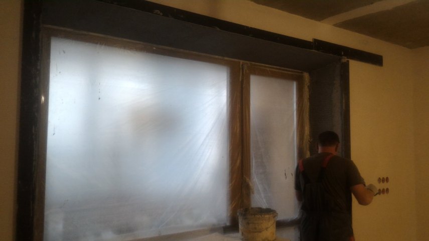

@Phoenix, сейчас в Москве 22. 6 часов назад видел работу штукатура, применившего кнауфовский П в тех же целях, что у тебя на картинке. 1:1. Профиль был прикручен к стенке. Претензий к качеству работы у меня 0. Но твоя "ЗЮ", на изготовление одной которой надо потратить 1,5 минуты лобзиком и шуруповёртом выглядит весьма элегантно + даёт возможность "поймать сотку".
Я к тому, что в работе случаются крупные придумки и приятные мелочи. Очень приятные. И хорошо, что кто-то ими делится.
Не, это не хорошо - это шикарно!!!
Не понял про профиль кнауфовский как у меня на фото. если можно по подробнее.
Даже не лобзиком. Болгаркой правило резать как масло ножом. Потом завихрюшки убрал и все. А саморез и от отвертки вкручивается как в говно)
Если ты имел ввиду профиль в качестве маяка (вместо моего правила), то мне не нравится. Это уже пройденный этап. Профиля очень неточные на мой вкус. Хотя работать можно.

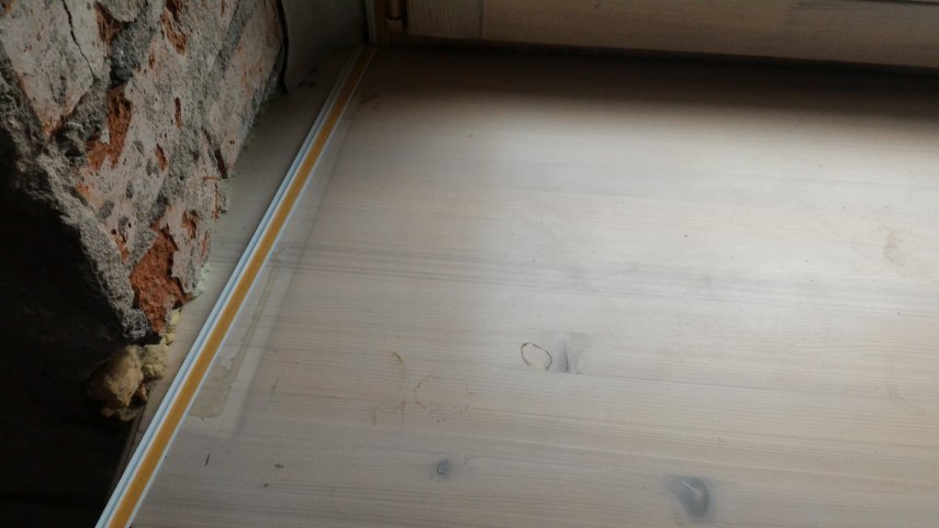

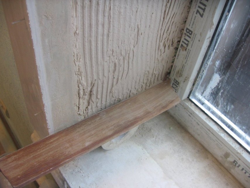

На деревяных, дорогих, с лачком,  не пошаркаяшься такими правильцами . Там вообще ничем не пошаркаешь,  кроме как по таким пластиковым профилям. Которые ещё и окошко прикрывают от всякой грязи
При чём тут деревянные с лачком? Эта малка исключительно под профиль пластиковых окон заточена. Этап с маяками по примыканию к окну вообще выпадает. За маяк работает внешний край рамы.
У тебя не по госту окна стоят, без ленты,  а у нас зачастую ленту применяют которая клеится как раз по торцу с края окна,  туда шурупик уже не влезает
А деревянные притом, что даже в таком виде их запросто можно ободрать и раствором усрать, ибо идут они без защитных лент.

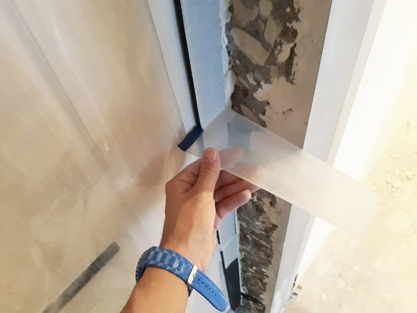

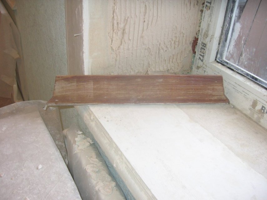

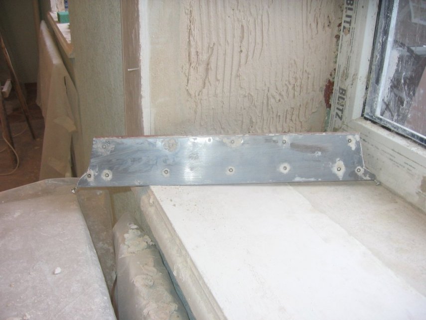

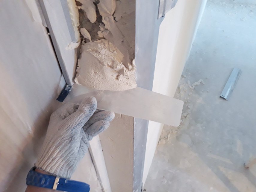

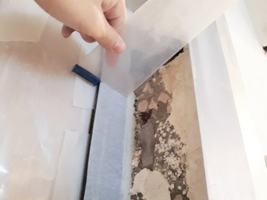

Я только пластиковые лекала использую для штукатурки откосов (обычно сделанные из гладилок для декоративки и шелковой штукатурки). Они мягкие (как на фото у меня), ничего не царапают (главное края которые будут вокруг рамы идти, смягчить надфилем). Плюс как видно по картинке изолетной укрываю в несколько слоев. Плюс на раму скотч
