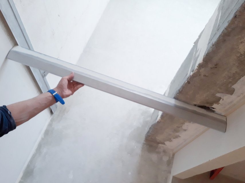

@FugenFührer а по той стороне где петли? Или работа предполагается только в осенне-весенний теплый период со снятием створки и фурнитуры?

Обрати внимание, что это не просто ровно обрезанная доска. Конфигурация у неё такая, что ни створки, ни петли не препятствуют работе. И поцарапать ей раму невозможно.
@FugenFührer , а чем эта малка ограничивает движение в направлении перпендикулчрно откосу? в направлении проема окна вижу косой широкий рез на малке, которым она упирается на профиль окна. В перпендикулярном направлении не вижу ограничителя на малке. В моем понимании она как то должна "цепляться" за штапик. Или я чего то не вижу на фото.
Фишка в том, что зацеп идет за внешний край рамы. Там очень удобный паз имеется. Вот тебе готовая направляющая по всей ширине и высоте окна.
После штукатурки остаётся только небольшая щель между откосом и рамой. Можно её герметиком заполнить, можно просто шпаклёвкой замазать.
Наверное у нас окна по конфигурации рам отличаются сильно)).
А щель между откосом и рамой -преднамеренно? Я посмотрел внимательно на свои окна, можно с малкой помудрить и сделать полностью к раме без зазора. Но потом это все равно боком выйдет.
И еще: на нижнем фото, если я не ошибаюсь-окно как раз со снятой створкой? Про что я и говорил выше, т.е. только голая рама. Так конечно проще. Я прошлой зимой намучался со своми окнами-без снятия створок. Как есть.
И откосы смотрю, делаю не только я так-сначала откосы, потом подоконники)) А спрашивал-все скромно молчали, как партизаны))
Нет. Это особенности самой малки и метода штукатурки.
Тот образец, что на последнем фото, придумал и изготовил лет 15 назад буквально на коленке из дубовой паркетины и куска жестянки от расплющенного  профиля для ГК. Сколько откосов ей оштукатурил, уж не вспомнить, не посчитать. Один недостаток был, на петлях немного спотыкался, но створки спокойно проходил. Лет через 10 изготовил другой образец, более тщательно, с учётом опыта эксплуатации. С тем и петли спокойно проходятся. Но всё-равно, когда есть возможность, створки предпочитаю снять. Времени много не занимает, а без них штукатурить удобней.
@FugenFührer отож... Без створок т без фурнитуры на рамах поудобнее))
А углы-где сходятся боковые и верхний откос-потом доштукатуриваются? Малка ведь не достанет до самого угла(на ширину рамы).
И метод с малкой используется вынужденно, когда нет возможности использовать оконный профиль примыкания, или принципиально, по личным соображениям?
Вот как раз такой малкой тянешь на всю ширину от угла до угла, без каких-то просветов.
Этот метод использовался до появления профилей примыкания. Но и сейчас рано его списывать. На арочных окнах я не знаю более удобного и быстрого способа. Даже быстрей получается, чем на прямоугольных окнах. Не прерываешься на углах, а тянешь весь периметр сразу.
@FugenFührer я про вот этот угол
Не понимаю, за какую часть на раме держится малка, чтобы не проваливаться.
И чтобы можно было протянуть малку полностью.
Я тоже не понял на какой условный "маяк" опирается доска возле рамы. Возле стены понятно на прибитую доску, профиль или правило. А у рамы на что опирается?
Я чот тоже не понял, но подозрение что саморез, вкрученный в торец малки, скользит по желобку в который защелкивается ККЖ на раму. Но всё равно не понял. Получается что один край малки прижимаем к "бруску", а другой край, тот что вдоль рамы, как бы тянем на себя? Ждём'с.
Я тоже так понимаю, что надо тяни-толкай делать одновременно.
Вот именно так и есть.

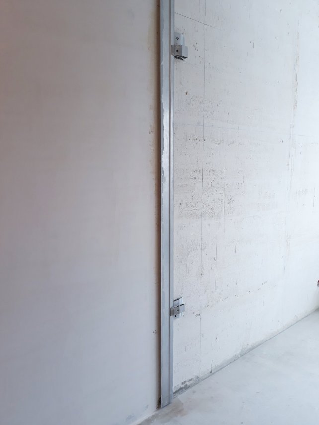

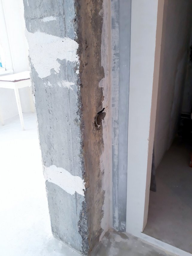

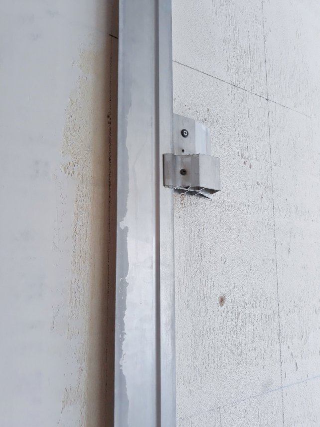

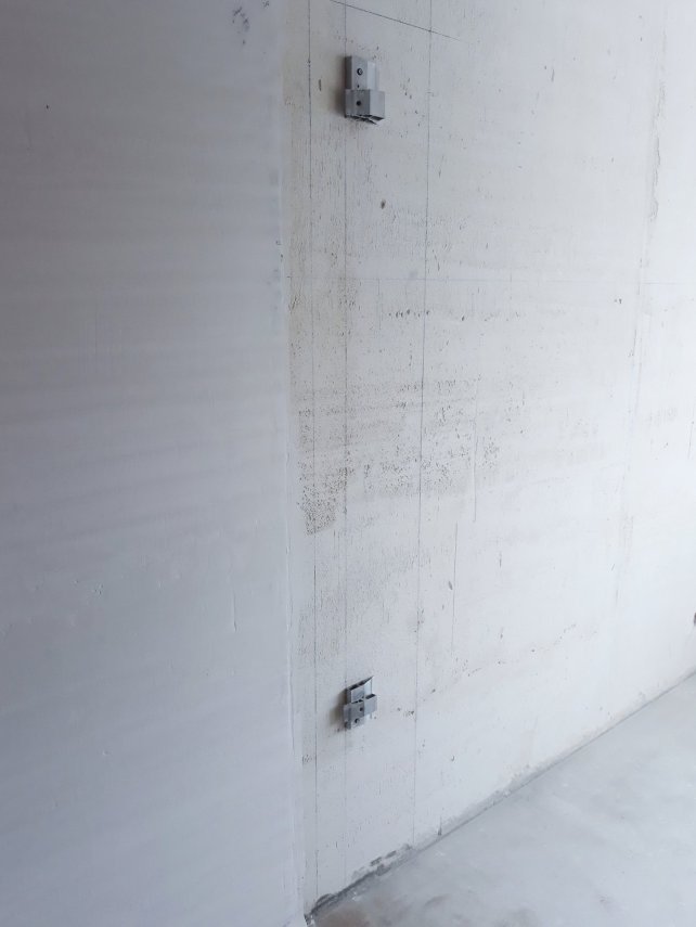

Дык это.. А на торец проема почему направляющее правИло не пристегнул? Или это просто как вариант использования приспособ?
Торец же не оштукатурен и кривой. На чем удобнее крепить: на оштукатуренной поверхности или на кривой верченой? На кривой даже вставлять в зажимы неудобно приходиться гнуть и вертеть правило. Да и сверлить штукатурку проще чем монолит. И разметку наносить на ровной светлой поверхности проще.
