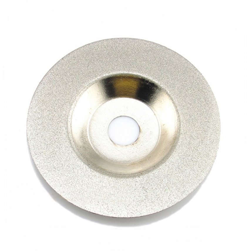

Зачетная чашка, у нас таких нет.
15 часов назад, FugenFührer сказал:
Черепашка только для обычной керамики пригодна, у КГ-плитки ей разве что заполировать торец можно.

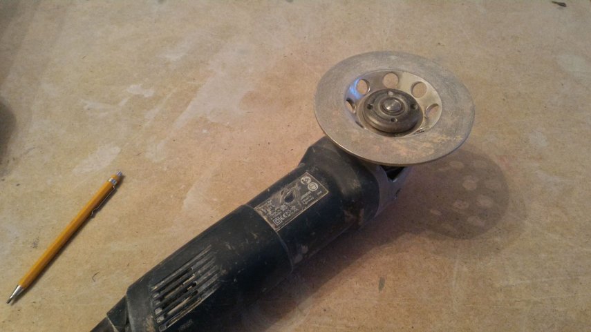

Есть такая.  Черепашки интересовали как они по КГ
Видно, никак :)15490279260171314974833.thumb.jpg.042a62245ad4da5b553f04b8647921ae.jpg
26 минут назад, Sano сказал:
Видно, никак :)
Эээ, погоди черепах со счетов сбрасывать. Вот эта чашка чисто кромку делает, прям без сколов? Сомневаюсь. Даже 50-я черепаха оставляет сколы. Хотя конечно соглашусь, что скол минимальный и с высоты глаз, на полу такие сколы не видны. И фаску врядли эта чашка сделает не белёсой, хотя конечно на крашенном КГ какие фаски в тон? Вобщем Сань не торопись отказываться от черепах. Чашка это конечно же класс, но если нужно чтобы было ВАХ, то без черепах никак.
По возможности покажи точеную кромку чашкой, ну так чтобы прям царапки видно было.
Фасочку и этой чашкой можно подрезать,  а черепашки не скидываю, тут каждой работе свой инструмент.
Купил по дешёвке на Али десяток 150-х черепашек, ими и точу керамогранит и фаски снимаю. Надо резать ровненько чтобы не снимать помногу.
Такая чашка как у Фугена есть, покупал для заточки твердосплава. Надо будет попробовать по керамограниту, только она вроде на болгарию не ставится.

8 часов назад, Sano сказал:
Есть такая.
Нет не такая. У тебя сработанная чашка по бетону. Она тяжёлая и колет плитку. Что я показал - она тонкая. Очень полезная штука. И плитку сточить - аккуратно грызёт, без сколов, и пластик порезать - не плавит, не лохматит, и инструмент заточить. Три года назад покупал под одну работу. Очень много закруглений по КГ надо было вырезать. Сперва отрезным кругом контур обрезал, не доходя 2-3 мм до линии, потом чашкой доводил до размера, и заполировывал торец черепашкой. Потому, что торцы на виду были. Так чашка эта до сих пор жива и работает.
А-а, хорошо. Я боялся гайка не ляжет на дно, покупал под заточную машину.

22 минуты назад, FugenFührer сказал:
На сухую??!!!
А вот это новость! Я офигел! Диск точно такой есть, в ближайшее время попробую. Я нешуточно офигел! Реально офигел! Заготовки из полистирола рехнёсся лобзиком нарезать, такая это дрянь! Видел бы ты мою рожу сейчас! О как я офигел!

7 часов назад, FugenFührer сказал:
Такая такая, :) смотри лучше,  что я чашку по бетону не отличу от по полировке
