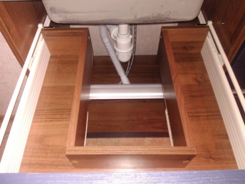

Кухонные "мастера" привезли мойку глубиной 13 см, ширина 47. Кроме матов, больше нет слов! Вообщем мойку ставил сам. Вышла проблема с сифоном. Что делаем в этом случае? Ящик пилить вариант номер 1. Номер 2, есть ли сифон такой, который может встать в выдвижной ящик успешно? Фото прикрепил, вид снизу.
Вот
Там может 5 см сможет пройти над ящиком, плюс минус.

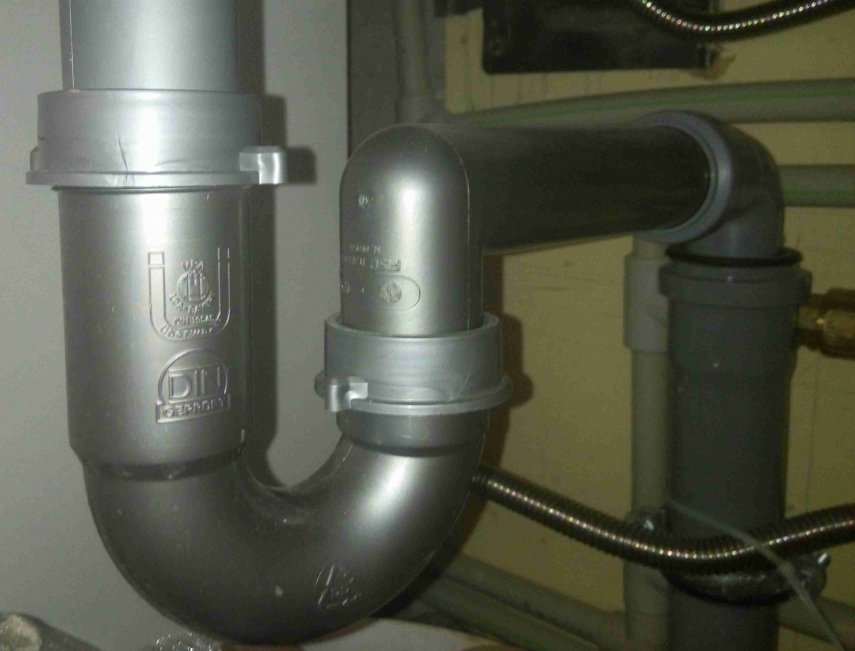

Ещё вариант для тесных шкафчиков. Слив от ванны приколхоженный к кухоной мойке. Из плюсов он не забивается и занимает меньше места по высоте, из минусов его может иногда срывать. На срыв скорее всего влияет высота, уклон труб и возможно примыкание к трассе.
Ну и пусть срывает. Зато вариант отвода трубы в сторону. А уже там, в глубинах, можно из уголков собрать несрываемый.
4 минуты назад, steamroller сказал:
Его не то чтобы срывает, просто иногда слышится бульканье, когда за стеной гошок смывается, но запаха нет. Ну а коли булькает, значит слегка подрывает.
Только что, pavlik123 сказал:
Понимаю о чём ты. Только ты меня тоже пойми, вот чисто по-человечески. Мне почти наплевать на цвет кафеля. Но если там булькает -  я зверею.
3 часа назад, pavlik123 сказал:
Только высота U.
Нуу скорей всего всё таки высота U мало играет роль в данном случае. Ведь такие сливы стоят под ванными и срыва затвора нет. В данном случае труба на 50 из кухни сразу входит в стояк на 110, но стояк короткий, он не уходит выше. И тут же входит труба от горшка. Посему думаю что разрежение при сливе горшка создаёт редкое булькание. Завтра сфотаю исполнение такого слива в другом месте, там нет никаких бульков, но там слив не сразу в стояк, а сначала лежак на 50 переходящий в лежак на 110, который уже входит в общий стояк. Там видимо не создаётся такое разряжение.
36 минут назад, pavlik123 сказал:
У меня подобная ситуация. 50-ка от мойки идет в ванную и в стояк. Суммарно метра 2. Горшок возле стояка. Стояк только вниз на 1-й этаж. И не булькает.
45 минут назад, pavlik123 сказал:
Так это уже другой случай :) У нас же речь о сифоне мойки.
