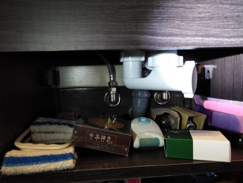

Не влез сифон под мойкой на кухне. Выдвижной ящик выпил или другой путь.

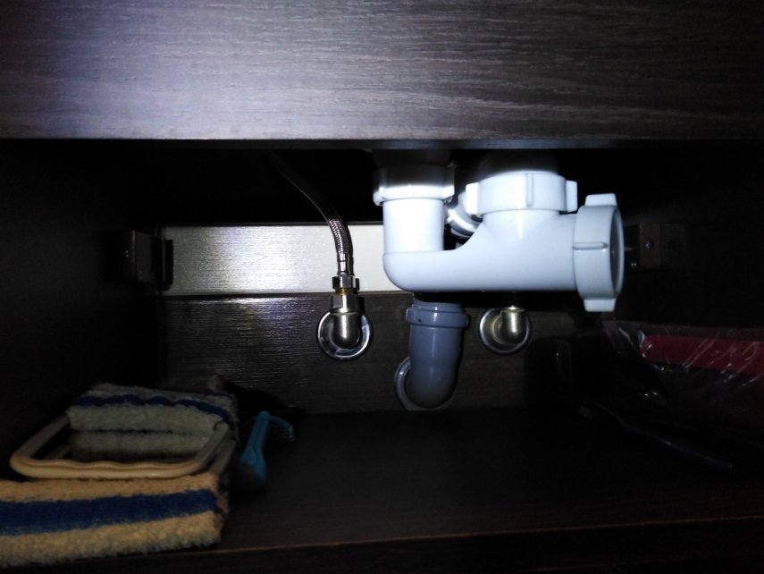

Манул наверно прав, что U-высота в данном варианте маловата. На другом варианте приколхоживания слива ванны к раковине бульков нет, но и слив другой модификации, вернее это уже сифон
Но впрочем главное по теме, что не всегда нужно резать ящики, а можно приколхозить слив от ванны. Экономия пространства, особенно в малогабаритных шкафчиках, ну и в данном варианте любая домохозяйка самостоятельно сможет вытащить свои волосы из сифона:D
Место которое бы занял стандартный сифон, могут занять какие-нибудь вещички
9 минут назад, pavlik123 сказал:
Появление бульков зависит не только от высоты сифона, но и процессов внутри канальи. Давление или разряжение в стояке в 0,1 атмосферы сорвёт сифон метровой высоты. Кому-то повезло - 9й этаж, на крыше колпак и никаких перепадов. А я видел кухню с сифонной петлёй почти до полу из ненавистной гофры. И там булькало! Без всяких видимых причин.
8 часов назад, steamroller сказал:
Был свидетелем умышленной диверсии, когда сантехник ДЕЗ-а затыкал на чердаке фановую трубу канализации телогрейкой и у всего стояка срывало затворы. Потом он брал денежку за ликвидацию проблемы :)
