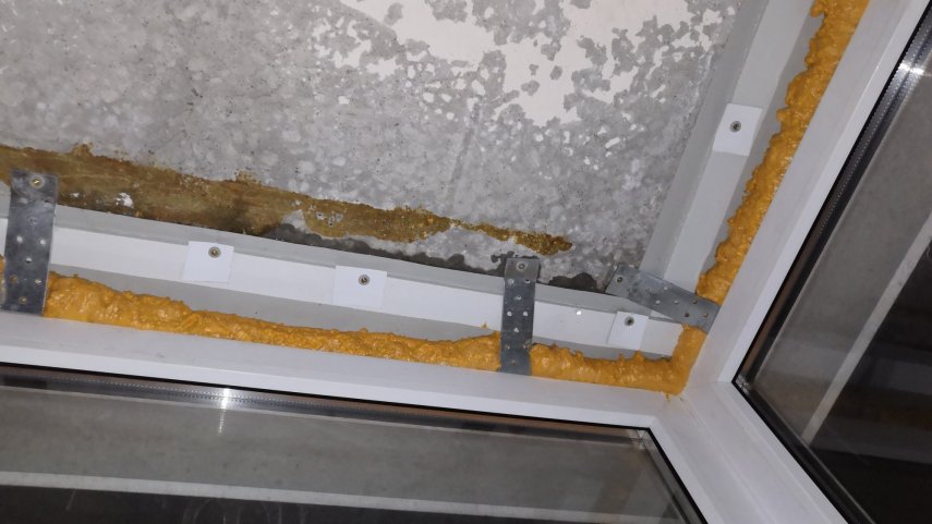

Может кто-нибудь подсказать к кому обращаться с проблемой протечки балкона.
Толи кровля течёт, толи криво установили стекло пакеты.
Проблемы видно на фотографии. IMG_20190203_223016.thumb.jpg.e75f2577dc9a95642981c4c91c8c4587.jpg
Этаж последний?
Слушай, дорогой, а кто делал? Я взглянул детально, увеличив, ужаснулся!
И козырьки в дождик аки Рамштайн грохочут?
Чую, ты попал. Пожалуйста, скинь ещё картинки подетальной . Ось объектива вдоль остекления и с табуретки.
Я таких "конструкций" уже дохрена насмотрелся. Порой, там всё заново сделать проще переделки.
Может это такой ракурс, но ощущение что внутренняя часть отлива изогнута с контруклоном в сторону помещения.
@volkodav ! Не, там всё загнуто куда надо. Там на плиту льётся и затекает по ней. Козырёк обязательно над плитой нужен. Или его там нет, или он похабно сделан. Обрати внимание не способ крепления рам. За такое крепление яйца рвать надо! Но ужас в том, что ТАК делают ВСЕ! Или вообще - козырёк к плите, рама к козырьку. Типа - всё равно обшитый потолок будет. За обшивкой не видать.

Если эти стёкла нормальные, то зачем заказывать новые? Расточительно! Нужно просто эти нормально установить.

Женя прав - эти же рамы можно перевставить.

Если специалист знает, что вода течёт сверху вниз, затекает, смачивает и пропитывает, понимает необходимость и готов сделать отлив сверху плиты - можно пригласить. А если будет уверять, мол одного подшитого хватит - гнать взашей. Кстати, нормальный первым делом уклон плиты уровнем посмотрит.
Не уверен, но похоже на мою ситуацию.
Балконная потолочная плита имела обратный уклон и во время дождя вода с края плиты шла на середину лоджии.
Поскольку на лоджии стоит деревянное остекление, вся рама с этого края промокала.
Заказал полосу-отлив согнутую, вдоль посредине, градусов под 30.
Запихал её между рамой и плитой (снизу плиты) и закрепил дополнительно саморезами - насколько понимаю получился случай ТС.
Образовавшуюся щель между плитой и отливом густо замазал и сформировал плавный переход атмосферостойким герметиком.
Стоит уже два года - проблем нет.
Быть может и ТСу  с этой стороны снять стеклопакеты и щель, по которой вода идёт за отлив замазать герметиком.
ИМХО это проще чем переустанавливать рамы.

Конечно проще! Но ты не защитил саму плиту от промокания. Плита должна быть сухой. В осенние дожди плавно переходят в зимние заморозки. При случае я выложу сюда фотографию балконной плиты без гидроизоляции, без козырьков. И что с ней, с бедной, стало. Уверяю, зрелище удручающее!
У ТС-а очень похожая ситуёвина.
Никаких ИМХО - строительные конструкции должны быть защищены от намокания. Ну, если это не стекло, поликарбонат, нержавеющая сталь и другие негигроскопичные материалы.
Извиняюсь за категоричность тона, но я абсолютно уверен в том, что тут понаписал. А фото балконки будет. Как выздоровлю. Сейчас я в лёжку который день. Первый раз до компутера смог доползти за несколько дней.
