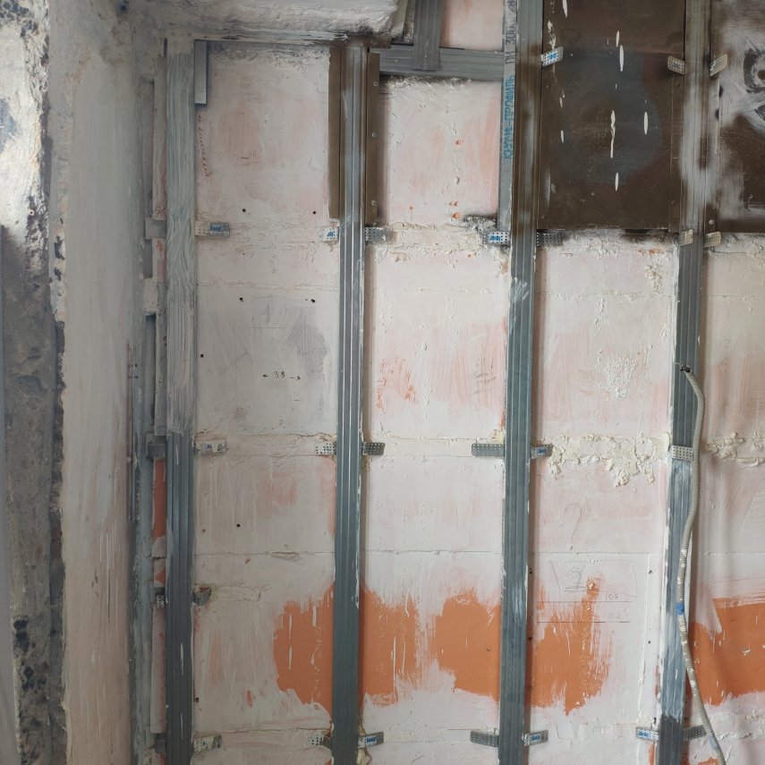

Стену на кухне утеплили изнутри экструдированным пенополистиролом оранжевым,
Сейчас стенка на стадии закрытия гипсокартоном, каркас на подкаладках сквозь полистирол прикручен к стене.
Начитавшись огромное количество материала про вредность и горючесть, засомневался в выборе. Переделывать это очень трудоемко.
Совсем фатальный вариант это поменять все на каменную вату Р.В. 25мм (красные пачки) плотную, но и про нее пишут про вредность.
Но еще есть вопрос горючест эппс, он очень горючь и поддерживает горение. А в стене проводка будет идти в пластиковой гофре поверх полистирола.

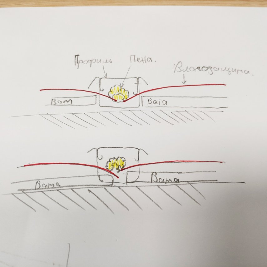

Про пароизоляцию ваты  прикрепил изображение, в любом случае полностью ее отгородить не получится сплошным слоем, ее придется резать и заталкивая вату под профиль заталкивать и ее получая стык, потом я предполагая запенить под профилем шов. Прикрепил фотографию, ну и плюс слабые места это места крепления скоб там состыковать вату не получится. Прикрепил скриншот.
Пускайте пароизоляцию сверху по профилям, полосами, с перекрытием не менее 10 см. Стыки заклейте в сплошную скотчем.

И так пирог стены, это просто бетон, где-то забутованный цпс при строительстве, стенка граничит с лестничной клеткой холодной. В углу находится колонна каркаса с выносом под внешний балкон. По этой балке раньше текла вода во внутрь квартиры, колонна очень холодная, так как это второй этаж и внизу она просто голая на улице, ну и вынос-балка тоже способствует переносу холода в квартиру. Угол кухни тоже висит над улицей, что тоже не способствует теплу. Что бы утеплить стену и сэкономить пространство выбрал Эппс как удобный в работе и не требующий пароизоляция материал. Закрыл стену им в местах бывшей течи замазал резиновой краской, ей же обработал швы пены по Эппс.
Ну а далее история про горючесть и вредность материала и соответственно проводку на нем.
@Manul меня с ватой интересует вопрос накопления влаги. Даже при учёте пароизоляции. В углу стенка и вата в ней закрыта не будет там будет контачить другая стена из ГКЛ и будет продух по сути.
А ещё моя пароизоляция прекрасно горит, расступается от огня, а при длительном нагревании собирается в комок и тоже горит.
