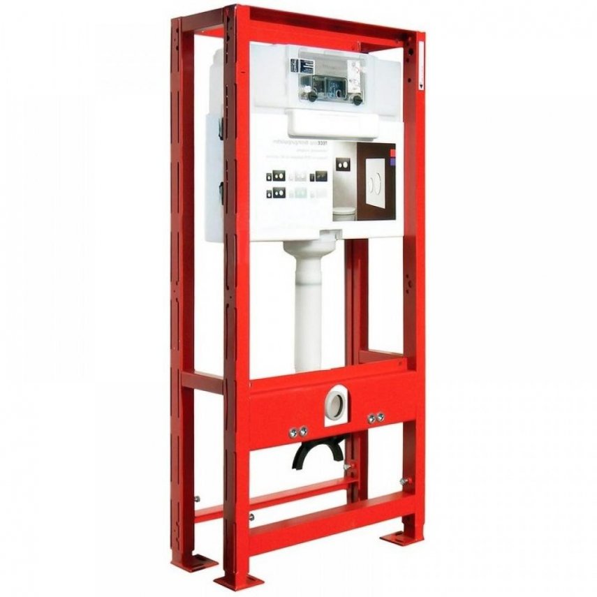

Вот, пожалуйста...
@Vitaly_L - лучший, на мой взгляд, для данной ситуации вариант - это двойной каркас из профиля ТЕСЕ и в него интегрировать специальную инсталляцию Артикул: 9300093 (9 300 093) с вертикальными прорезями-пазами под крепёжные уголки
Либо на выбор -   https://yandex.ru/image...5&source=wiz
@Technik-san Спасибо!
Это как раз то, что надо. И бачок, и разводка будет за люком, и мороки с подвесом унитаза не будет.
