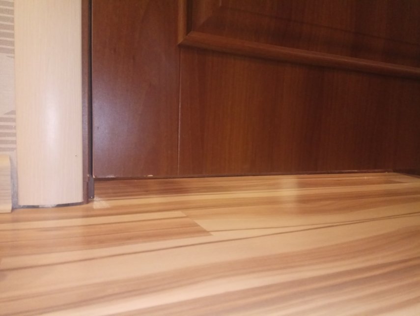

Доброго времени суток,
подскажите, как мне звукоизолировать зазор (на фото). ширина двери - 3.5 см., зазор между дверью и полом - 2 двери - 2.5 см, еще 2 - 3.5 см.
Рассматриваю вариант резиновых уплотнителей, но они все не достаточно высокие, не закроют весь зазор...
Даже щель в 2мм не даст вам звукоизоляции.  Там более и сама дверь без уплотнителя.
Если щель снизу прикрыть от сквозняка, то накладная планка,  или выдвижной порог, механизм встраивается в дверное полотно
Может вам для начала двери опустить и все зазоры сделать 7-10мм?

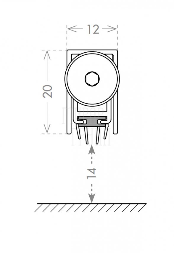

@steamroller  у нас звукоизоляцией шибко увлекается. Выдвижными порогами плотно интересовался. Щас заглянет, что-то дельное посоветует.
@Anton Tsurkanu! Тут @FugenFührer про дельное намекнул. Но это "дельное" может показаться странным. Очень странным.
Себе антипороги я буду ставить обязательно. Только сейчас в приоритете установка унитаза и прочей водяной хрени. Но само устройство уже пощупал у товарища. Уровень шумоподавления не замерял, но это в планах.
Антипорог может не решить проблему, если имеются иные щели кроме нижней. Современные коробки имеют уплотнения. Антипорог будет реально эффективным против шума ТОЛЬКО при условиях, что уплотнения имеются, дверь посажена грамотно, без зазоров.
Так же сама дверь должна быть массивной, шумонепропускающей. А то я как-то уступил особям женского пола, а потом плевался - красивые дверки оказались совершенно акустически прозрачными. При покупке не учёл.
И если так, советую скачать гуглофоновский шумомер + программу измерения спектра. Поставить за дверь что-нибудь типа пылесоса, включить, замерить. Потом понавтыкать тряпья в щель и ещё раз замерить.  И если эффект воодушевит, то втыкать анипорог. А может даже ДВА антипорога!
Ширина 12 мм. Дырявим паз 24 мм и втыкаем сразу оба. Вообще-то приблуда не из дешёвых. В основном от 1500 и дальше, дальше. Хотя по сути своей совершенно копеечная. Цена зависит от хамства торгаша.
@steamroller Леш, а ты не боишься, что при установке двух антипорогов у тебя дверь, в итоге, рассыпется? :)
12 часа назад, Дмитрий 78 сказал:
а ты не боишься, что...
Нет, Дима, ни малейших опасений! С чего ей рассыпаться? Ты же самолично для меня, по моей глубочайшей просьбе, ознакомительный ролик снимал*** и сам пальчиком на кнопочку нажимал. Усилие помнишь? Оно никакое, и к рассыпону никак не приведёт. Другое дело, если дверь 35, (что вообще-то странно, я встречал полотна 38 и 40), остаётся по 5 мм на стенку. Вот это напрягает. Но есть решение: выбирать не паз, а четверть шириной 24. Сами П-образные вкладыши предварительно склеить. Алюминиевый некрасивчик закрывается полоской самоклейки подобранной расцветки. А может и не закрывается, являясь своего рода украшением для поклонников конструктивизма.
Но ты не въехал в главное - я настаивал на предварительной оценке общей шумоизоляционной ситуации у конкретной двери. Она может оказаться такой, что 2000 за железяку будут потрачены впустую.
И еще нюансик: в определённых случаях антипорог улучшает ситуацию с шумом, но конфликтует с вентиляцией.

Нужно всё обдумать, но скорее всего, на одну дверь поставлю антипорог (в спальню, если вы понимаете , о чём я?), а на 3 остальные - приделаю планки планки
