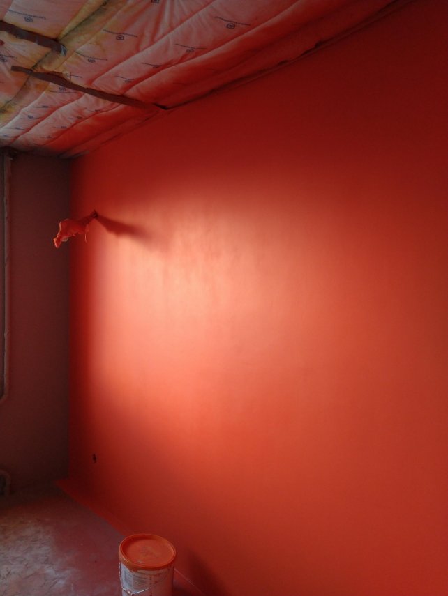

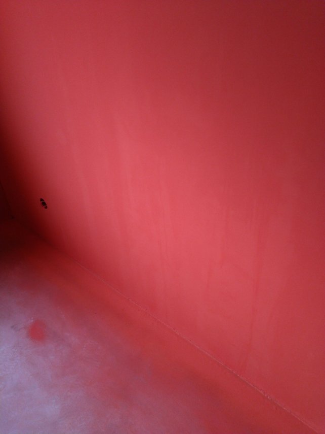

Приветсвую. Стены вышли конечно не фонтан, плохая работа, а называется по маякам. Были доработки. Были прогрунтованы церезитом, а затемгрунтовкой Тиккурила Европраймер. Красили аппаратом безвоздушного распыления.
1. Покрасили Тиккурилой Euro Power 7. Не смотря на грунтовку, в местах доработок появились пятна. На снимках все запечатлено.

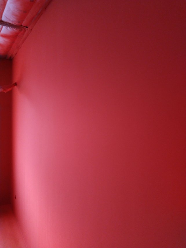

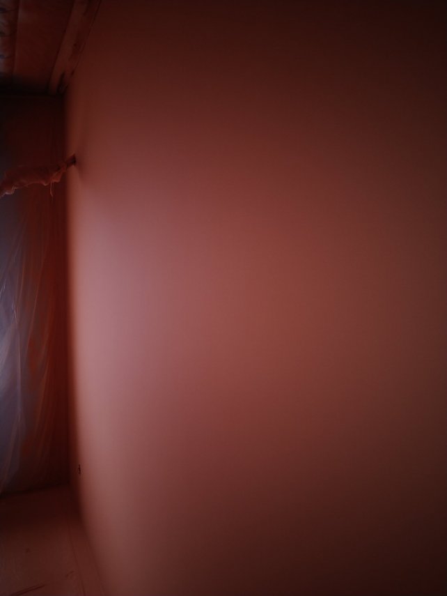

2. Покрасили Alpina Интерьерная Стильная. Все доработки скрылись, ровно, все как бы замечательно, да она без такого небольшого глянца как Power 7. НО!!! В низу, как ни пытались красить оставались подтеки. И так проходились и сяк - ничего не вышло. Внизу краска высыхала явно быстрее наверное. Уж и пол влагой покрывали, чуть ли не лужи - не помогло.

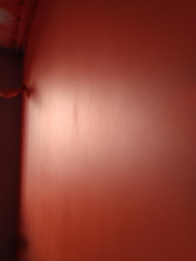

3. Покрасили Тикуриллой Harmony. Как бы глубоко матовая, не должна по идее блестеть как EuroPower 7. Ну и что. Что-то я не заметил что матовая глубоко, вообще разницы с Power 7 кроме текстуры небольшой не заметил. Высохла ровно, но вылезли абсолютно все те же ляпы на стене что и с Power 7.  Даже еще хуже.
Что делать - не знаю.
На фото у Альпины цвет немного иной - это автонастройки смартфона и тогда была другая погода - на самом деле цвет идентичный - Тиккуриловский L316.
Что еще замечу - другая стена в этой же комнате была покрашена Альпиной Ferro 40 вместо Тиккурилы К502 (на ней тоже доработки были видны), этот цвет на белой основе и таких потеков как с красным (на прозрачной) не было, все вышло замечательно и закрыло все ровно, потеков нет - просто идеально.
Нет никаких идей, что сделать, так оставлять просто нельзя.

Шлифовать стену , с первой покраски появилась шагрень, с каждой последующей она только нарастает, а не убывает.

В общем полная переподготовка поверхности,  шлифуем и на тонкий слой перетягиваем , всё с косым светом,  в идеале когда само солнце светит.

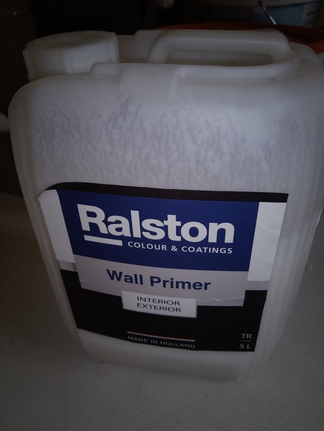

Спасибо! Да видимо так, сейчас посовещаемся. Шлифануть то уже надо конечно особенно после "бархата" гармонии. Кстати альпина на противоположной стене с белой основой все скрыла идеально без подтеков внизу. Была такая идея. Альпина с прозрачной основной как и писал ближе к полу сохнет быстрее, впитывается. Что если шлифануть и разориться загрунтовать Ralston Wall Primer (ну или Eskaro Aquastop Pro) перед покраской? Наверное Альпиной все же.

Шагрени там нет, там проблема в разных по времени участках шпаклевки, то есть - разная впитываемость и толстый слой штукатурки, видимо надо бронебойно загрунтовать что то типа Ралстона грунтовкой именно влагоизолирующей а не глубокого проникновения. Шлифовать под фонарь смысла уже думаю нет, там есть огрехи по поверхности, но судя по другой стене, где Альпина с белой основой легла нормально они не существенны. Попробую, заказал Ralston Wall Primer, пока не получил правда подтверждения. Как вариант еще Eskaro Aquastop Professional, эта грунтовка с розовым индикатором.

Безвоздушное распыление - разные слои шпаклевки, заделывали - впитывается по разному. На Альпине все ровно - но быстро сохнет ближе к полу. Я это писал вроде.

Первые 2 фото EuroPower 7, вторые 2 фото - Альпина интерьерная стильная что ли уж забыл, последнее фото - Harmony блин дорогущая типа глубокоматовая.

Согласен, это то точно сработает. Как думаете на счет идеи с Ralston Wall Primer? Именно перекрыть впитываемость?

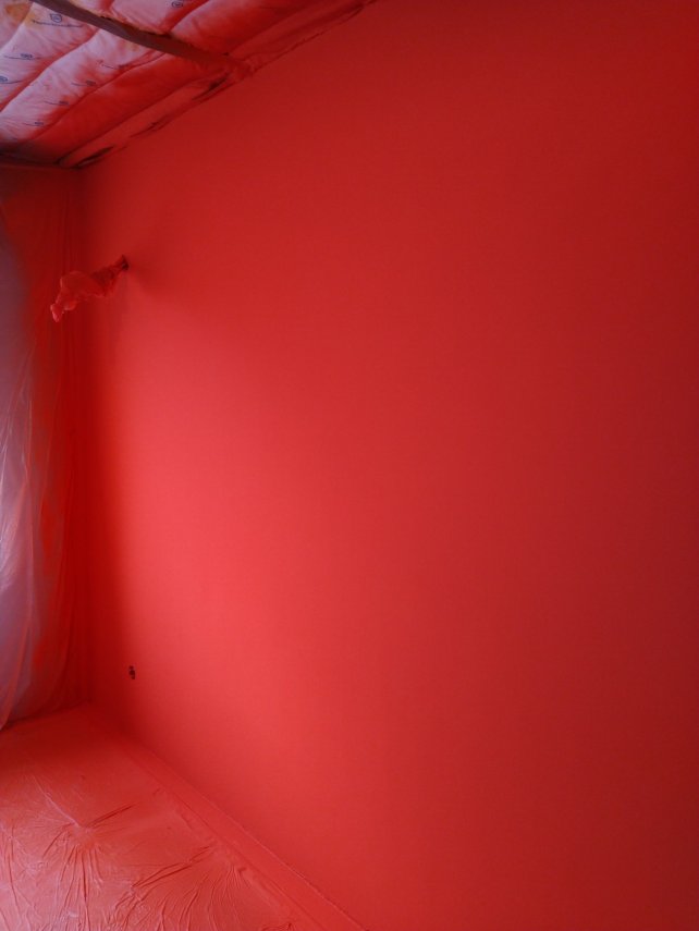

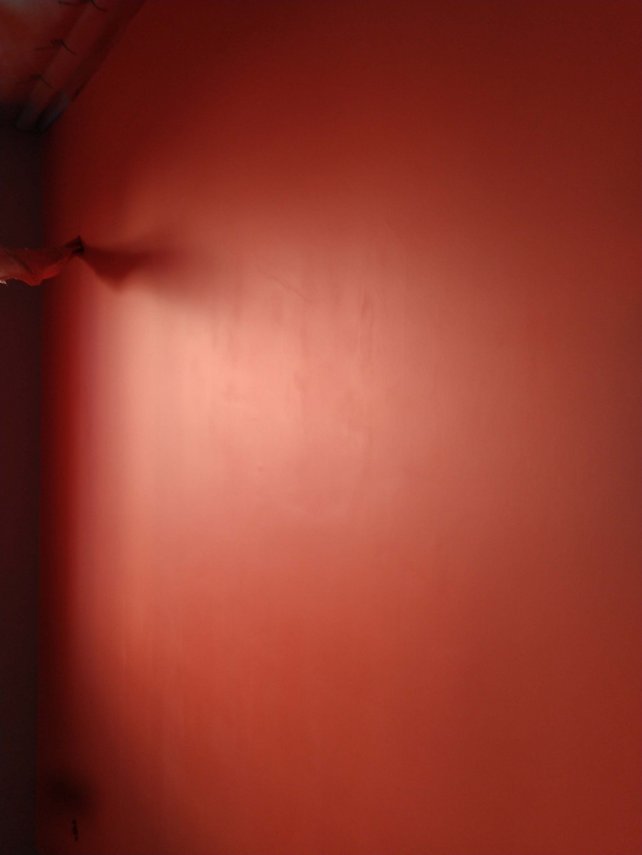

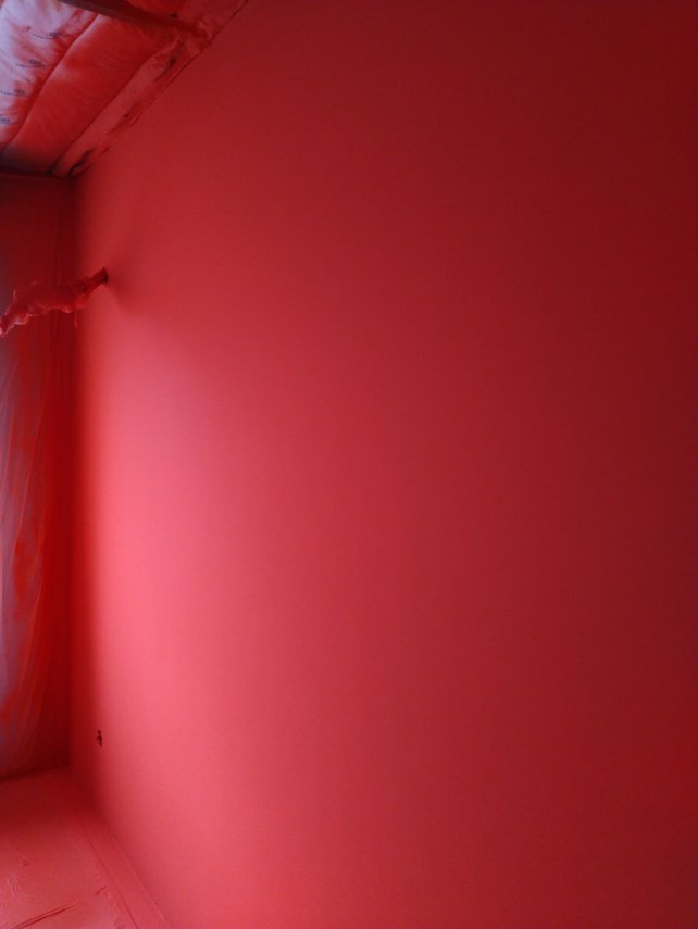

Закончили, на 24 кв.м. использовали 2 л примерно Ралстона, красили альпиной стильной. Стену только от пыли очистили, не шпаклевали. Фотки в разных режимах камеры. Камера так себе. В общем, все хорошо.
