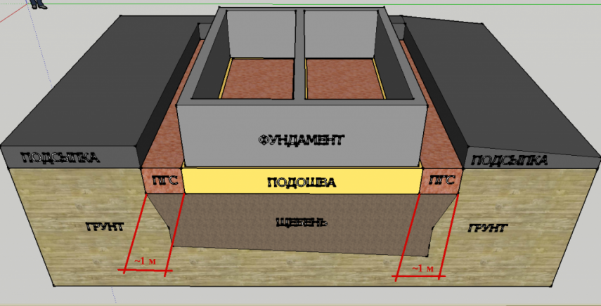

У меня под домом выкопан котлован с разуклонкой, границы которого немного выступают за пределы фундамента. Котлован заполнен щебнем (фракция 5-20) с трамбовкой виброплитой.
Поверх щебня залита ж/б подошва высотой 30 см, верх подошвы находится на уровне текущего окружающего грунта. Пустоты внутри подошвы и вокруг нее засыпаны ПГС (трамбовали ручной трамбовкой с проливкой водой) небольшой фракции с большим содержанием песка. Ширина ПГС вокруг подошвы равна ~1 м.
Поверх подошвы залита ж/б лента.
В дальнейшем планирую подсыпать уровень грунта вокруг дома на 30-50 см, с разных сторон по-разному.
Несколько вопросов:
1. Как сделать отмостку? - варианты пирога утепленной и неутепленной.
2. Чем заполнить пространство между фундаментной лентой и подсыпным грунтом?
3. Как предотвратить попадание воды (дождевой, талой и т. п.) в щебень под домом, предотвратить образование бассейна?

Видите, если бы фундамент был заглублен в природный грунт, можно было бы снять слой вокруг фундамента, засыпать песком с трамбовкой, уложить ЭППС и залить бетоном. А уже поодаль выкопать дренажные траншеи с уклоном, заполнить щебнем и увести вводу подальше от фундамента.
В моем случае необходимо чем-то заполнить пустоты вокруг фундамента (поверх ПГС), а потом еще и грунтом поднять уровень вокруг дома (на рисунке выше видно).
- Если поверх ПГС засыпать глину в надежде на ее гидроизоляционные свойства, это приведет к тому что она осенью напитается влагой, а зимой замерзнув порвет бетонную отмостку.
- Если и дальше сыпать щебень или ПГС, то попавшая на них вода (исключить этого нельзя) прямиком пойдет в щебень под домом.
Какие еще могут быть варианты?

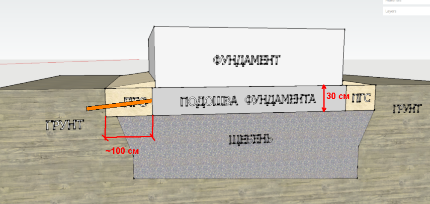

@Дмитрий 78 На первой картинке видно что щебень в котловане выступает за пределы фундамента на 100 см. В действительности эта величина переменная. думаю в пределах 60-80 см.
Но ПГС (в данном случае нужно различать между щебнем в котловане и ПГС сверху) у меня точно в пределах 100 см - раньше было больше, я убирал лишний ПГС до грунта и образовавшиеся пустоты засыпал глиной.
Но мне кажется и 100 см это большой перебор, т.к. укрыть такую площадь гидроизоляцией и гарантировать герметичность скорее всего не получится. Плюс, какой ширины тогда должна быть отмостка => скорее всего 120 см или больше.
С другой стороны, убирать щебень и ПГС в ноль, по границам фундамента, тоже нельзя (щебень теперь уже вообще невозможно).
Склоняюсь к тому чтобы сократить ПГС со 100 см до меньшего значения, при условии что щебень не будет выступать за пределы ПГС. Как бы Вы поступили в данном случае?
ПС С дренажом ничего не получится, т.к. на пути будут веранды, вкопанные бетонные кольца, позже буду проводить газ и т.п., местами там все очень плотно расположено и для дренажа места не будет.

На картинке (это то что имеется сейчас, но за точность размеров не ручаюсь) ниже щебень выступает за пределы фундамента на условные 60 см, а ПГС на 100 см. Получается что придется гидроизолировать б0льшую площадь, это сложнее и вероятность проникновения осадков увеличивается.
1. Сократить ПГС со 100 см до 60 см, т.е. выровнять по щебню?
Образовавшиеся пустоты заполню глиной, а сверху будет гидроизоляция утепленная отмостка и т.д.
2. Вообще убрать весь ПГС до щебня, а пустоты заполнить глиной или еще чем-нибудь?
ПС Подошва фундамента это практически такая же лента, только немного шире фундамента

Вода не будет по стрелке затекать в ПГС? - его толщина 30 см.
1 час назад, atztek сказал(а):
Увы, с дренажом ничего не получится. Об этом немного позже.
то смотря сколько нальется. И от грунта тоже зависит. Если от грунта пгс геотканью отделен для предотвращения заиливания, то проблем быть не должно. Если сложится ситуация с необычным повышением грунтовых вод и промерзанием, то возможно небольшое приподнятие отмостки, но это маловероятно. Примыкание фундамента надежно только надо гидроизолировать.
