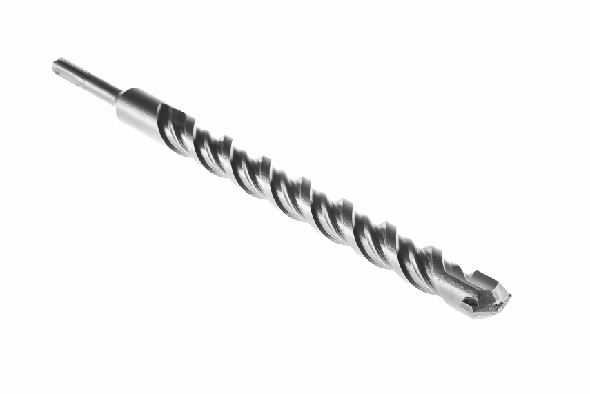

А чем бур не устраивает?
что есть БУР? Сделать пику из арматуры?)

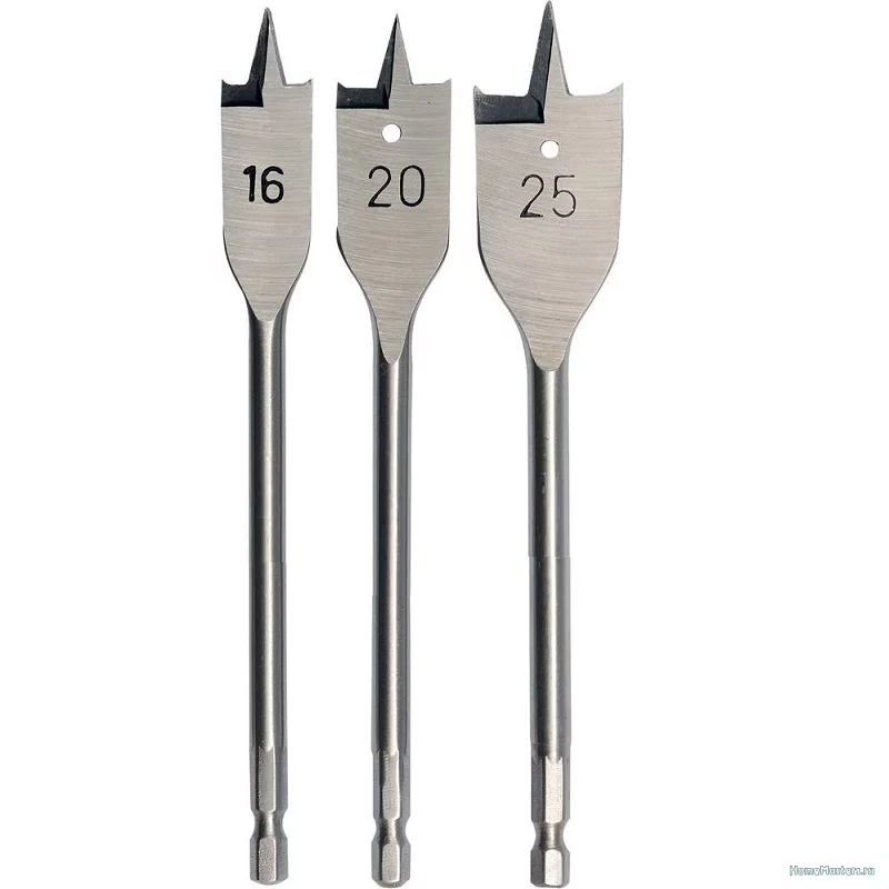

А если по-простому, я часто гипсовые блоки сверлю пёркой (перовым сверлом). Тупится конечно, но пока превратится в подобие копья, пару сотен дырок насверлишь. Если нет в продаже пёрок (самых дешманских, рублей по 50), ну тогда из сверла и пластинки сварить/заточить подобие:

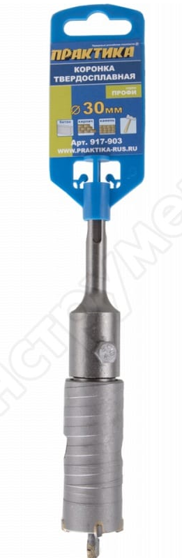

Дык, я про сварку даже не пискнул. А паять можно газовой горелкой на цанговый баллончик. Результат должен выглядеть примерно так:
Это диаметр 30. Заметь, там всего 4 зуба.

Я помню, уже пробовал пером сверлить ракушку - очень быстро село перо.
Коронка менее удобна, тем, что отверстия относительно глубокие, узкие и режет цилиндр по контуру и центр. потом - выковыривать нужно. С другой стороны, бур больше выбирает. но быстрее изнашивается. Буры стоят примерно в два раза больше чем коронки.  На сколько хватит этого бура? если отверстий на 100 хватит, то и ладно бы.
Что эффективнее выгребает - бур или коронка?
3 часа назад, Evgen сказал:
Хватит конечно (если только без арматуры стены). но учитывай что буры обычно на SDS плюс (в перф вставляются), т.е. либо брать переходник SDS плюс для твоей дрели, либо ... :)
Да и икс на него, что село, сверли дальше. Сильней дави, чаще доставай пёрку из отверстия.
Буром конечно эффективнее.

Во-первых, как можно сравнивать коронку и бур? Диаметры К начинаются там, где уже давно закончились диаметры Б. Д30 я еле нашёл для товарища в сети Интернет, а сам лично в магазине видел Д40. Меньше не видел.

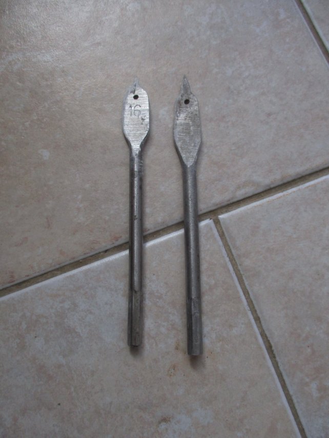

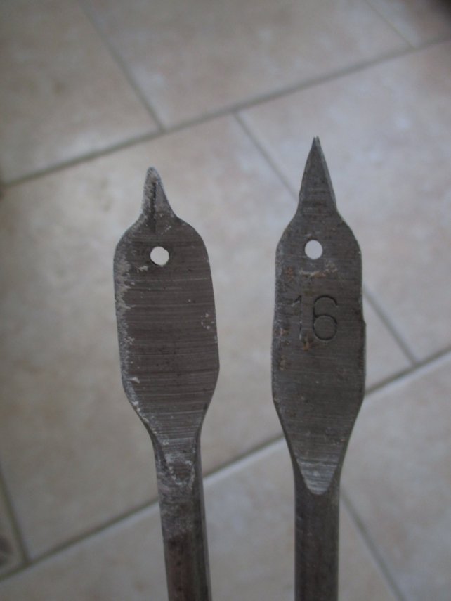

Чтоб не быть голословным:
IMG_1749-1.thumb.jpg.3eb73bd3a26061c1657bf46e9a7e36ba.jpgIMG_1754.thumb.JPG.d9b10fbc009270a9133a02ca724c803d.JPG
Эти экземпляры прошли не одну сотню дырок в гипсе, но до сих пор с помощью шуруповёрта делают отверстие глубиной см 4 основным диаметром за несколько секунд.
Для грубой работы хороши, плюс в гипсе попадается дерево - его тоже щепят/ломают.
