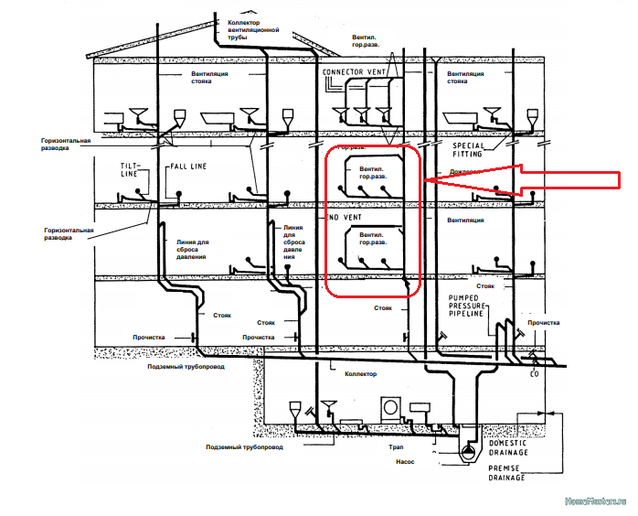

В 05.05.2019 в 23:07, Technik-san сказал:
@vlv - не внимательный вы товарищ, а ведь год назад я уже вам рассказывал решение этой проблемы
Так это было для многоэтажного дома.
Да! И на схеме фановые стояки, таки, были. Здесь их не будет.
1 минуту назад, Technik-san сказал:
@vlv - а что, законы физики для частного дома и многоквартирного разные ?
Нет, конечно. Но причем тут это? На схеме закладывалась дополнительная труба, выведенная в фановый стояк. В моем случае фановой трубы не будет.
@vlv - не будет фанового уч-ка - будет вонь. Найдите в сети рекомендации по монтажу не вентилируемых стояков и вопросы снимутся.
ps ... и вдогонку , познавательный видеоролик для понимания физики процесса истечения сливных потоков https://yadi.sk/d/QTH99xOD9yN2u
