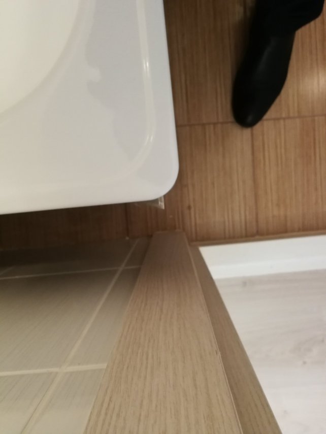

Ванна упирается в наличник двери.
Добрый день.
Ситуация такая. Отделка от застройщика. Ванна 150 см х 70 см уже стоит, как на фото. Ванну хочу поменять на 160 см. И она будет упираться в наличник. Ванна влезит даже если не подпиливать наличник. наличник ламинированый.
1. Как тут лучше сделать? Может кто уже сталкивался.
а) Можно подрезать конечно наличник на высоту, чтобы можно было уголок положить (тот который по периметру ванны идет по стыку со стенами).
б) Можно не подрезать. И положить уголок,чтобы он касался и ванной и двери.
в) Можно уголок оборвать у наличника. А зазор между ванной и наличником герметиком заделать. Но наверно наличник намокать будет.
Может есть еще какие - то варианты?
2. И боюсь, что вода на наличник по все его высоте будет попадать во время пользования душем. Как можно обезопасить наличник?
Может двери можно сместить и наличник как раз впишется в радиус закругления ванны
34 минуты назад, Ramorian сказал:
Я б наличник вообще убрал.
И даже дизайнерски он к эмали ванны не стыкуется.
... или припилить саму ванну. Вон, мне приспичило - я кусок унитаза отпилил :)
Хмм... До двери дело не доходило, а вот стенку запиливал. Где-то тут в ХМ фотка должна валяться.
Не догнал) Это такой интернетный мем "дверь мне запили" на досуге посмотри в youtube.
В 05.05.2019 в 19:32, Sano сказал:
С другой стороны коробка двери уперается в стену. Так что сместить уже некуда
В 05.05.2019 в 19:55, bagayama сказал:
Посмотрел, что под наличником. Плитка до коробки дверной не доходит. Так что убрать наличник не вариант.

10 минут назад, Дмитрий 78 сказал:
Наличник поуже не найти?
Ванна практически полностью наличник перекрывает. От стены до наличника 64 см, наличник 7 см. а ванна шириной 70 см. А плитка не доходит до коробки двери под наличником на 3 см.
57 минут назад, Ramorian сказал:
А плитку такую не найти?
28 минут назад, bagayama сказал:
Скорее всего у строителей, которые отделку делали, есть. Они мне электрику переносить будут. Можно их попросить переложить кусок.
Но наличник не накладывается сверху на дверную коробку, а вставляется в нее. То есть наличник не прямоугольного сечения (просто доска), а Г-образного сечения. И если его вытащить, то в дверной коробке будет щель.
И получается надо чем то заделывать эту щель.
Или менять коробку дверную.

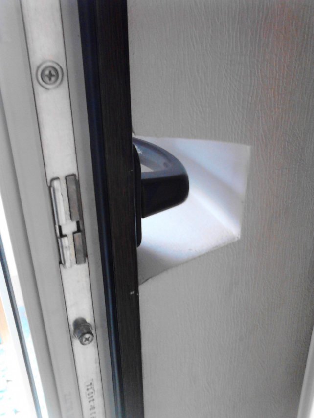

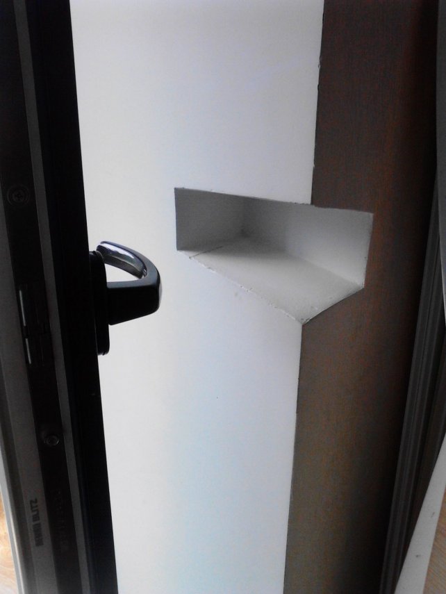

Не проще было ручку переставить так, чтобы в открытом состоянии вертикально опущена была? Или ограничитель открывания поставить
32 минуты назад, volkodav сказал:
Дверь выставлялась в плоскость уличной стены именно с целью, чтобы открытая не торчала в комнату и с занавесками не конфликтовала. Всё так и получилось. Нишка на картинке страшненькая, может быть, а в жизни она просто "мисс Вселенная"! Ограничители открывания категорически не приемлю. Уже цапался тут с кем-то по этому поводу год-другой назад.
Для этого ось петли межкомнатных (внутренних) дверей выставляется на лишних 3 мм наружу и дверь обходит наличник не упираясь, проделывая путь в 180°. Ручки маленькие. Дверь открывается || к стенке, оставляя проход максимально широким. На последнем объекте стенка тоньше, и ручка, если её опустить, идёт мимо стенки. Но всё равно дверка с занавесками не пересекается.
