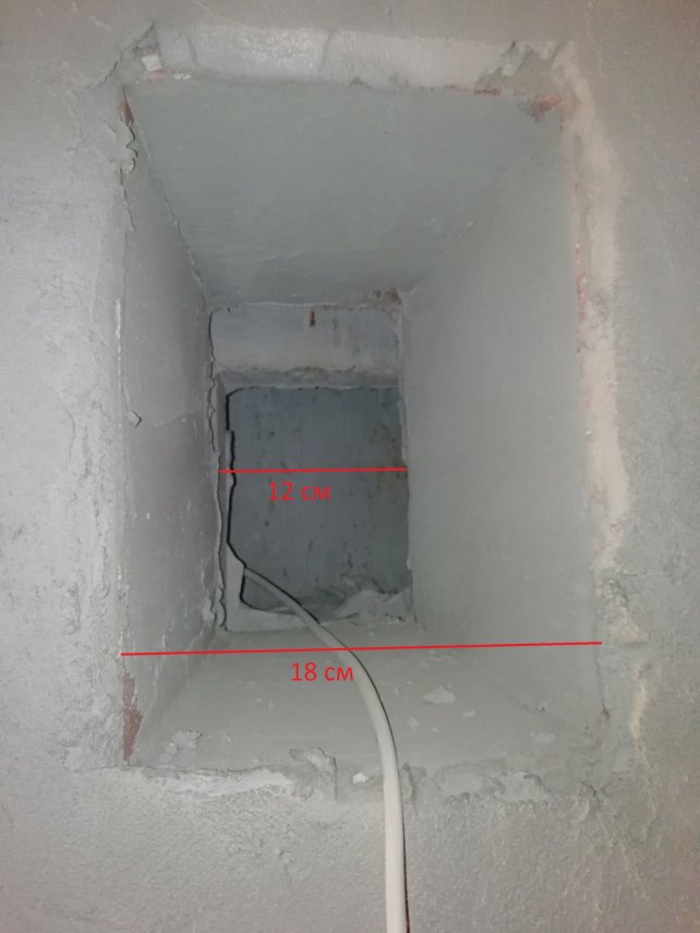

Прошу помощи установки вентилятора в ванной. Там другая ситуация - дырка уже в стене есть, но маленького размера. Хочу в ванную вентилятор на 125 диаметром, по ширине это 140 см. Дальнее отверстие в стене 12 см. Значит, мне нужно штробить всю правую стенку вентиляционной шахты для этого?
Также в этом место необходима 125 труба до дальней стенки? Или можно просто расширить дальнее отверстие вправо и поставить вентилятор?

Я всё никак понять не могу : нафига вообще нужны вентиляторы в ванных и сортирах? Толку от того вентилятора, если обычно двери ставят с герметичными уплотнителями? Сколько он воздуха прокачает за те несколько минут, что ты слушаешь раздражающий гул вентилятора, сидючи на горшке, и даже 10 минут по таймеру при закрытых дверях никакой полезной работы он не выполняет, окромя шума. На вольной тяге в непрерывном режиме в десятки раз больше объёмы через вентиляцию проходят. Если приток воздуха есть.
Не выкачивание воздуха из помещения механическими средствами, а организация приточной вентиляции - вот верное решение. Не желаешь дверь постоянно приоткрытой держать, не хочешь дырявить красивую дверь под вентотверстия - проделай дыру в укромном месте в стене в соседнюю комнату. Чаще всего это кухня или прихожая. И естественные физические процессы будут работать, без каких-то там  беспонтовых  гуделок.
5 часов назад, FugenFührer сказал:
Здравствуйте!
Резиновые уплотнители не стоят и не планирую их ставить, зазор у двери должен быть.
У Вас есть цифры про объёмы в "десятки  раз больше"? Раньше на вентиляции тоже стояла решётка. Если сравнивать зазоры, в вентиляторе и решётке, не думаю, что там разница будет в 10 раз.
Про сверлить дырку - была возможность это сделать (протянуть вент канал уже в существующую), но она была бы на 20 см от пола и шла бы в ванную. Я читал, что дырки вентиляции должны быть около потолка. А это несущая стена, дырку для вентиляции там сверлить нельзя насквозь.
Вентилятор в туалете покупался для оперативного выкачивания  неприятных запахов (у меня самого обоняние плохо работает, жалуются сожители).
В ванной покупается, чтобы оперативно убирать повышенную влажность из помещения, особенно поздней осенью\зимой\ ранней весной, когда закрыто окно.
Честно, я был сам против этой идеи т.к. естественный воздухопоток частично перекрывается, но, учитывая, что у дверей будут зазоры снизу, воздух там всегда циркулировать будет и особенно сильно будет циркулировать когда нужно (после посещения туалета, после принятия душа в ванной). Как это будет на практике не представляю пока.
