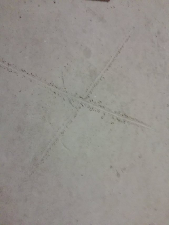

Сняли плёнку. Вот так крошится. Это норма или нет? Провёл отвёрткой без особого нажима.

Мягкий , воды перелили
А он точно так не должен?
Я постукал, у порога звук громче, чем посередине. К середине звук приглушённый.

Не исправить,  глубже он скорее всего тверже, а этот мягкий слой соскоблить,  подготовить поверхность по новой и долить уровень. Если ниже он твердый.
Получилось раслоение,  воду выдавило, а остальное ушло в осадок.
