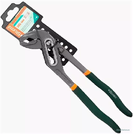

Чем-чем? Клещами. Только хорошие стоят под 700. Хорошие - это с кнопочкой типа Штурма:
Но смеситель снимать. К тому же поработавшему смесителю неплохо бы ревизию подводки устроить.

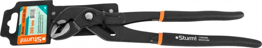

Это тоже Штурм и тоже переставные. Но не советую.
Вот и думай что проще и эффективнее (!) для ТС женского пола - снять смеситель izobrazhenie.thumb.png.ebc1dbb9d30d87a9810113b860e80256.png

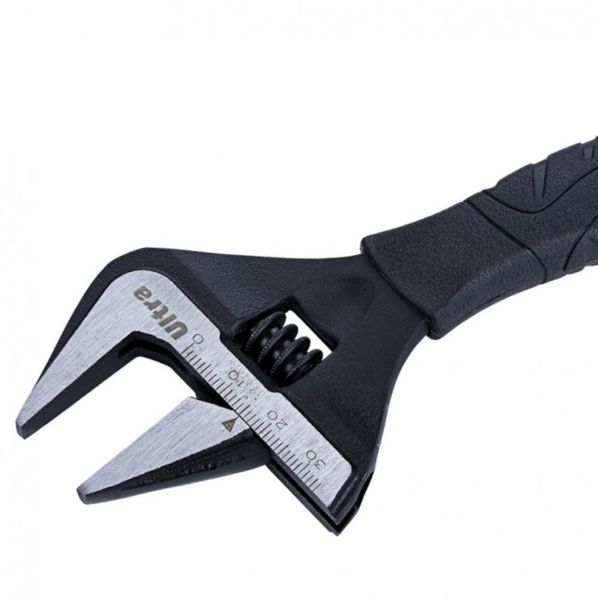

А такой ключ подойдёт, чтобы открутить гайку в смесителе?)
В прошлый раз успела замерить только длину грани гайки в смесителе. Где-то 18-19 мм. Ключ какого размера нужен?
Где то на 32.
